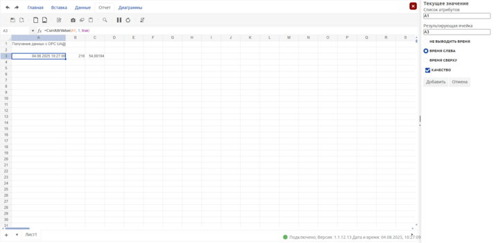

Текущее значение атрибутов
Чтобы отобразить путь текущего значения атрибута:
1. На вкладке Отчет нажмите кнопку Текущее значение.
Появится панель конфигурирования формулы.
2. Кликните по полю Список атрибутов и выберите в таблице ячейку или диапазон ячеек.
3. Кликните по полю Результирующая ячейка и выберите в таблице ячейку, в которую будет записан результат.
4. Выберите положение переключателя вывода времени:
Не выводить время
Время слева
Время сверху
5. (опционально) Чтобы выводилось качество сигнала, установите флаг Качество.
6. Нажмите кнопку Добавить.
В результирующей ячейке появится формула для подсчёта текущего значения атрибута.

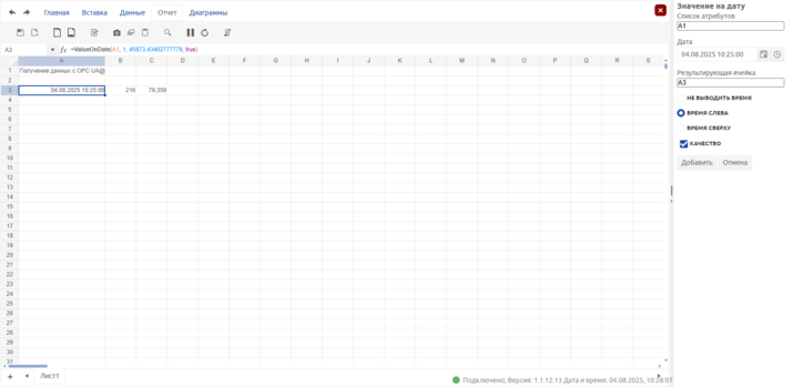

Значения на дату для атрибутов
Чтобы сконфигурировать формулу для отображения значения атрибута на определённую дату:
1. На вкладке Отчет нажмите кнопку Значение на дату.
Появится панель для конфигурирования формулы.
2. Кликните по полю Список атрибутов и в таблице выберите ячейку или диапазон ячеек.
3. В поле Дата введите дату или выберите переменную.
4. Кликните по полю Результирующая ячейка и выберите в таблице ячейку, в которую будет записан результат.
5. Выберите положение переключателя вывода времени:
Не выводить время
Время слева
Время сверху
6. (опционально) Чтобы выводилось качество сигнала, установите флаг Качество.
7. Нажмите кнопку Добавить.
В результирующей ячейке появится формула для подсчёта значения на дату для атрибута.

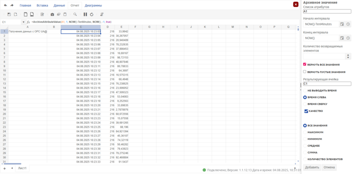

Архивные значения для атрибутов
Чтобы вывести значения за определённый период:
1. На вкладке Отчет нажмите кнопку Архивные значения.
2. Кликните по полю Список атрибутов и в таблице выберите ячейку или диапазон ячеек, содержащих пути атрибутов.
3. В полях Начало интервала и Конец интервала введите даты или выберите переменные.
4. Укажите количество возвращаемых элементов.
5. Укажите количество возвращаемых элементов или установите флаг Вернуть все значения или установите флаг Вернуть пустые значения:
Если установлен флаг Вернуть все значения, в формуле будут рассчитываться все значения за установленный интервал времени.
Если установлен флаг Вернуть пустые значения и установлен будущий период времени, данные выводиться не будут.
Флаг предназначен только для случаев, когда установлен будущий период времени, данных за который ещё не поступало, чтобы не выводилось никаких данных.
Если флаг Вернуть все значения снят, в формуле будет рассчитываться то количество значений, которое задано в поле Количество возвращаемых элементов.
6. Кликните по полю Результирующая ячейка и выберите в таблице ячейку, в которую будет записан результат.
7. Выберите положение переключателя вывода времени:
Не выводить время
Время слева
Время сверху
Положения Время слева и Время сверху заблокируются и станут недоступными для выбора, если ниже переключатель вывода установить в положение Среднее, Сумма или Количество элементов.
8. (опционально) Установите флаг Качество для вывода качества сигнала.
Только при выборе "Все значения"  в переключателе вывода.
9. Выберите положение переключателя вывода:
Все значения
Максимум
Минимум
Среднее
Сумма
10. Нажмите кнопку Добавить.
В результирующей ячейке появится формула для подсчёта текущего значения для атрибута.
