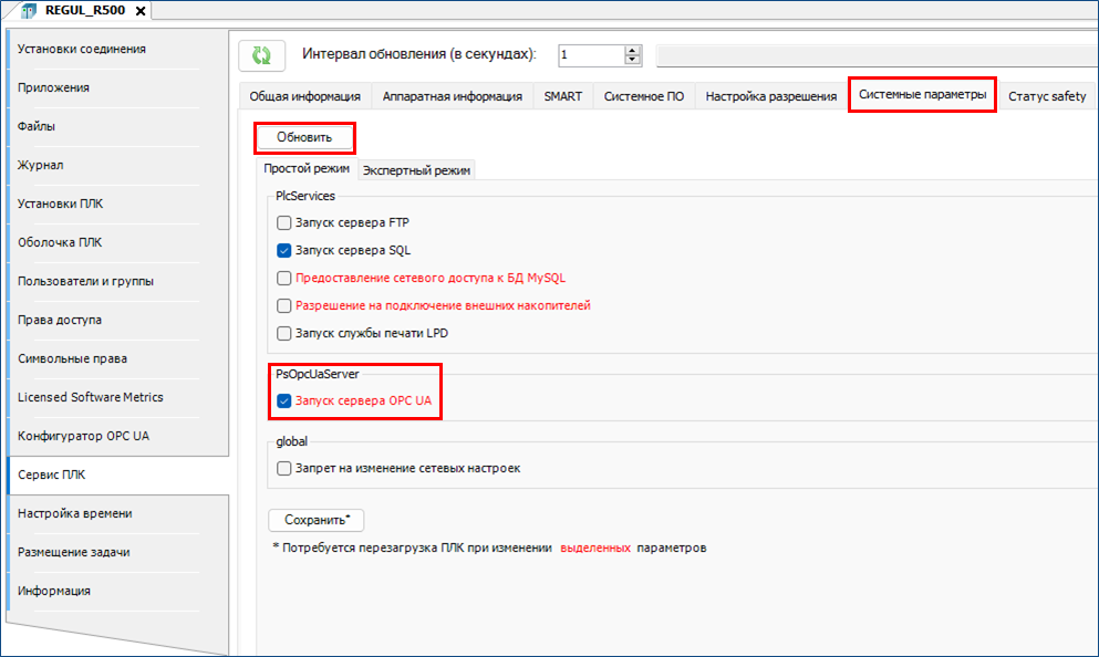

  • Настройте сетевое подключение компьютера инженерной станции к контроллеру REGUL R500 из проекта среды разработки Astra.IDE.
  • В окне «Сервис ПЛК» откройте вкладку «Системные параметры» и нажмите кнопку «Обновить».
  • Активируйте флаг в поле «Запуск сервера OPC UA».
  • Чтобы запустился OPC UA сервер выполните перезагрузку контроллера.
Перезагрузку контроллера можно выполнить командой reboot через «Оболочка ПЛК» или перезапуском питания модуля CU контроллера.

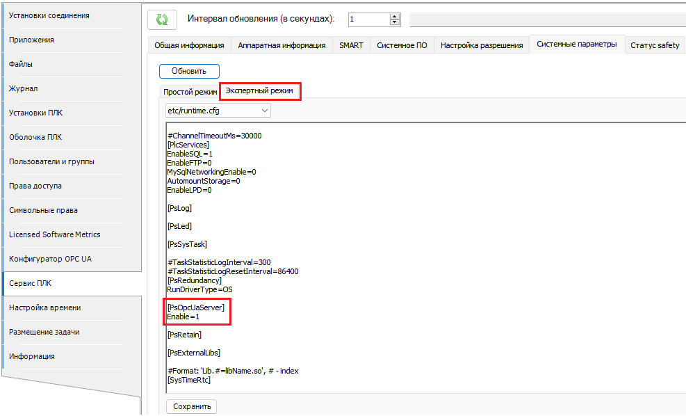

Также активация OPC UA сервера возможна в экспертном режиме. Для этого нужно прописать строку Enable=1 под секцией [PsOpcUaServer], нажать кнопку "Сохранить" и перезагрузить ПЛК.
