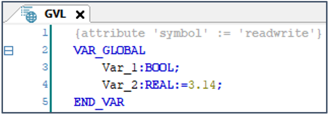

Для добавления переменных в адресное пространство OPC UA сервера, используя утилиту UaExpert, можно использовать атрибут 'symbol'.
Чтобы отметить переменные в списке глобальных переменных, которые будут передаваться по протоколу OPC UA на чтение и запись, необходимо добавить атрибут {attribute 'symbol' := 'readwrite'}.
Все переменные в глобальном списке переменных автоматически будут доступны в адресном пространстве OPC UA сервера.
Чтобы запретить передавать переменные по протоколу OPC UA, используйте атрибут {attribute 'symbol' := 'none'}.
Атрибут {attribute 'symbol' := 'read'} - отмечает переменные с доступом по протоколу OPC UA только на чтение.
Атрибут {attribute 'symbol' := 'write'} - отмечает переменные с доступом по протоколу OPC UA только на запись.
Если требуется добавить в адресное пространство OPC UA сервера только одну переменную, то необходимо поместить атрибут в строку перед объявлением этой переменной.
Если требуется добавить в адресное пространство OPC UA сервера несколько переменных, то в разделе объявления следует поместить атрибут в первой строке редактора объявлений.
