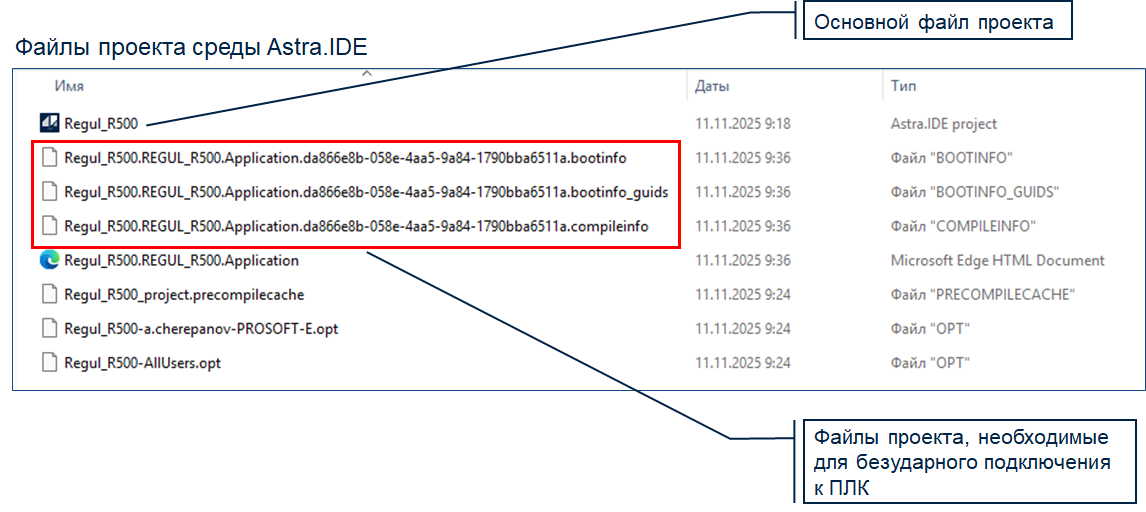

В каталоге проекта ПЛК содержится основной файл проекта и дополнительные файлы. Для открытия проекта в среде Astra.IDE достаточны запустить основной файл проекта.
Если файлы с расширением .bootinfo, .bootinfo_guids и .compileinfo отсутствуют в папке проекта, то при выполнении «Логин» из среды Astra.IDE к ПЛК они будут сгенерированы и информация из них будет передана в контроллер. При этом будет выполнена полная загрузка приложения.
Для последующего безударного подключения средой Astra. IDE к ПЛК (без перезагрузки приложения) файлы с расширением .bootinfo, .bootinfo_guids, .compileinfo должны присутствовать в папке проекта и не должны быть изменены.
При выполнении действия в среде Astra.IDE «Компиляция -> Очистить все» файлы с расширением .bootinfo, .bootinfo_guids и .compileinfo будут удалены из папки проекта. Если после этого выполнить «Логин», то файлы будут снова сгенерированы. Будет выполнена полная перезагрузка приложения на ПЛК, т.к. содержимое сгенерированных файлов будет отличаться от информации о приложении в самом ПЛК.
