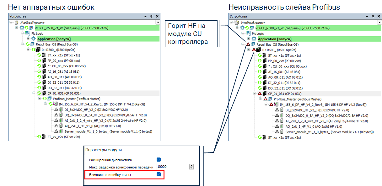

Символ в виде красного треугольника сигнализирует о наличии неисправности устройства.
Если в свойствах модуля CP_01_031 установлен флаг «Влияние на ошибку шины», то при возникновении диагностируемой ошибки в работе слейва Profibus загорится индикатор HF на модуле CU контроллера и отобразится красный треугольник у крейта и шины в дереве устройств проекта.
Слева от модулей ввода/вывода слейва символ в виде треугольника будет серого цвета независимо от наличия или отсутствия неисправности в работе модуля.
