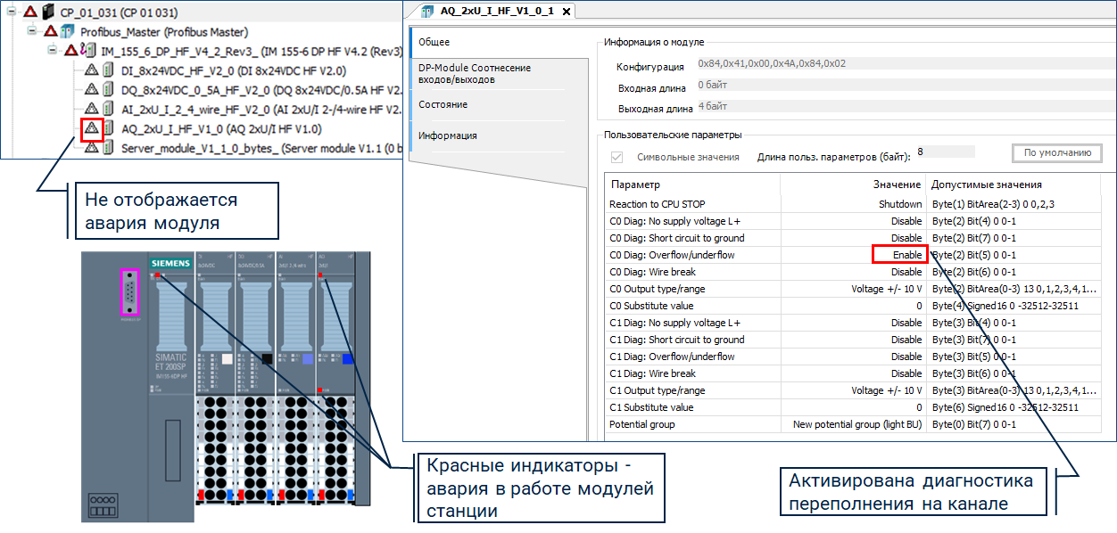

10.14. ДИАГНОСТИКА. ОШИБКА В МОДУЛЕ AQ
Значение  32512 и более в переменной аналогового выхода, соответствует переполнению значения на канале и на аналоговый выход модуля AQ ET200SP выдаётся фиксированное напряжение 11,7В.
Если «Diag: Overflow/Underflow –> Enable», то в этом случае на модулях станции ET200SP начинают гореть (мигать) красные индикаторы, сигнализируя о наличии ошибки.
