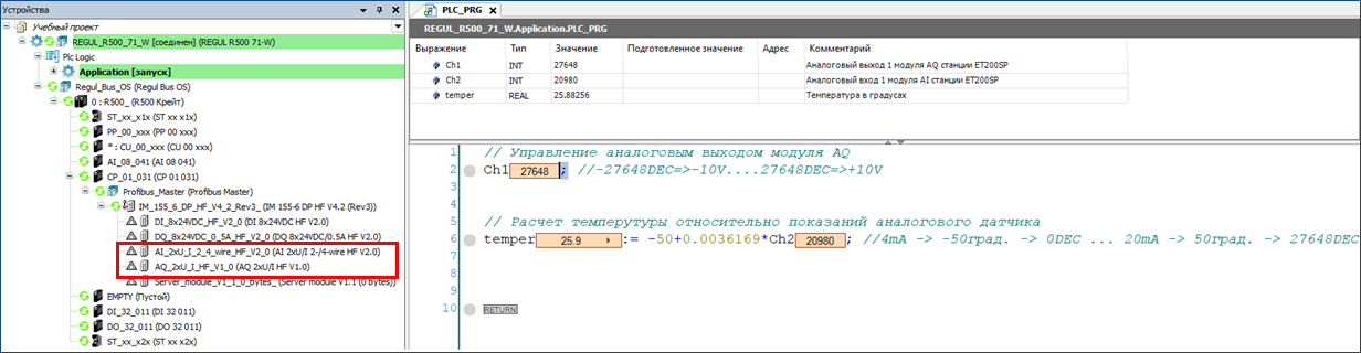

10.13. ПРИМЕР КОДА ПРОГРАММЫ
Если в настройках каналов модуля AQ 2*U/I выбрано «Output type/range: +/-10V», то цифро-аналоговый преобразователь (ЦАП) модуля будет работать следующим образом (согласно документации на модуль AQ 2*U/I от компании SIEMENS):
программное значение -27648 DEC соответствует электрическому сигналу на выходе -10V.
программное значение +27648 DEC соответствует электрическому сигналу на выходе +10V.
Зависимость линейная.
Работа аналого-цифрового преобразователя (АЦП) модуля AI при настройка канала на измерение электрического сигнала 4…20мА:
4mA -> 0 DEC.
20mA -> 27648 DEC.
Работа АЦП модуля AI при настройка канала на измерение электрического сигнала 0…10V:
0V -> 0 DEC.
10V -> 27648 DEC.
