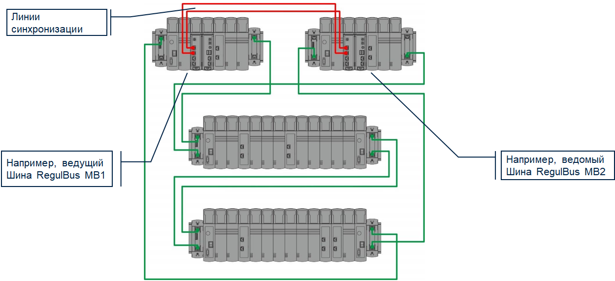

В данной схеме резервирования часть модулей ввода/вывода дублируется и работает только с одним модулем CU, как в случае со схемой полного резервирования, а часть присутствует в единичном экземпляре и осуществляет обмен данными с обоими модулями CU, как в случае с частичным резервированием. Количество возможных вариантов схем данного типа резервирования неограниченно.
В схемах комбинированного резервирования один модуль CU должен работать по первой шине RegulBus, второй модуль CU – по второй шине RegulBus (задается переключателем MBS на модуле центрального процессора и в проекте среды разработки Astra.IDE).
