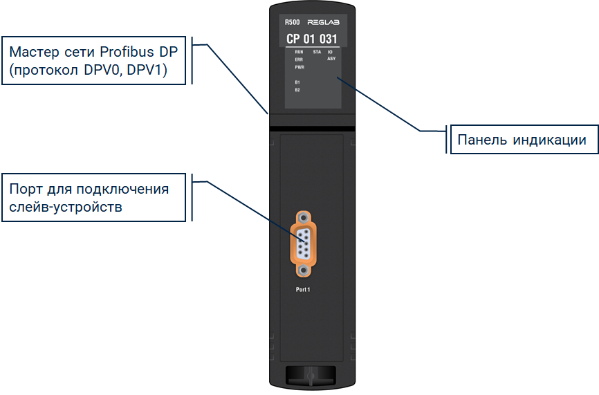

Для организации коммуникации по протоколу Profibus DP в крейт контроллера REGUL R500 устанавливается модуль коммуникационного процессора CP 01 031. Драйвер протокола функционирует в модуле коммуникационного процессора.
Модуль CP 01 031 предназначен для организации одного независимого канала связи по протоколу Profibus DP через интерфейс RS-485. Поддерживается работа с протоколом DPV0, DPV1. Модуль выступает в роли мастера сети.
Панель индикации:
IO – зеленый индикатор при наличии синхронного обмена данными с ведомыми устройствами.
ASY – зеленый индикатор при наличии асинхронного обмена данными с ведомыми устройствами.
STA – состояние обмена данными модуля.
