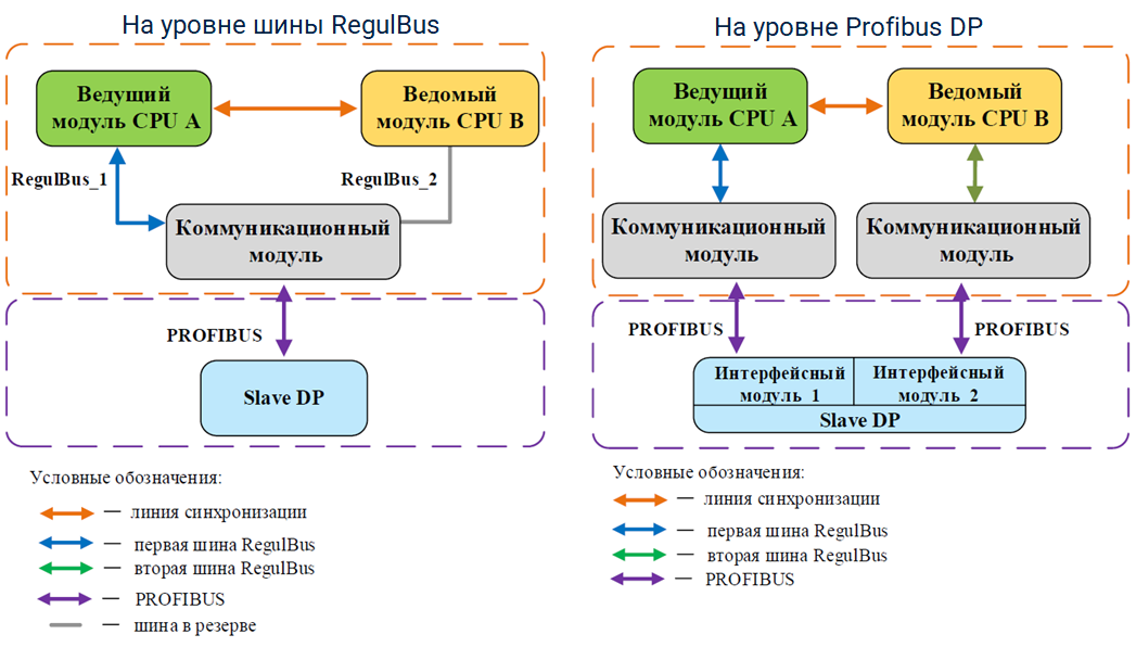

Модуль CP 01 031 может работать в схеме частичного и комбинированного резервирования.
Резервирование на уровне шины RegulBus. При частичном/комбинированном резервировании на базе двух шин RegulBus данные транслируются с ведущего модуля CU через общий коммуникационный модуль в единую линию связи по протоколу PROFIBUS DP.
Резервирование на уровне Profibus DP. Возможна реализация резервной линии связи по протоколу PROFIBUS DP и резервного ведомого устройства (слейв), где данные транслируются с обоих модулей CU-партнеров через свой коммуникационный модуль CP 01 031 на каждый модуль-партнер слейв, только если на слейве предусмотрен функционал поддержки двух линий связи.
