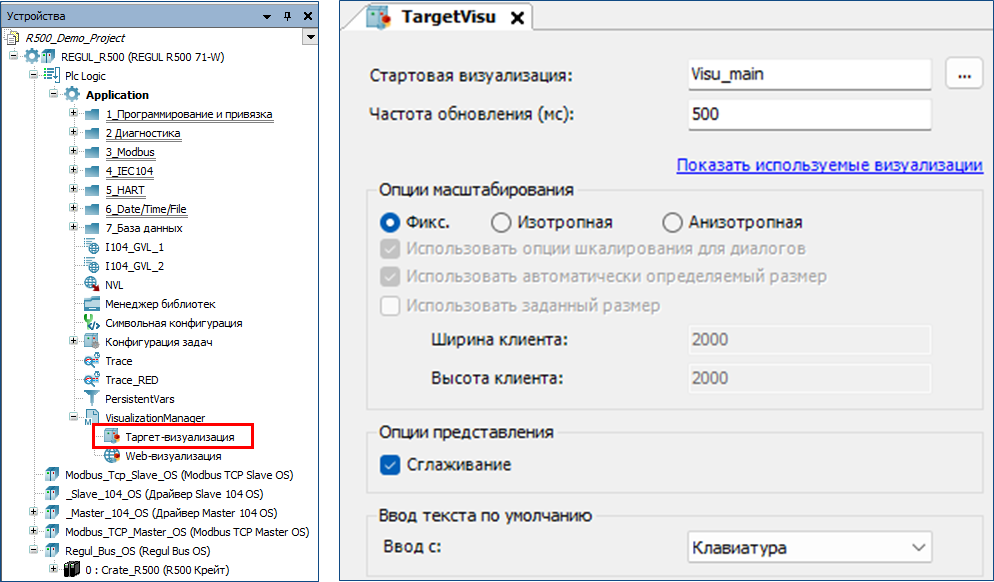

18.5. НАСТРОЙКА ТАРГЕТ-ВИЗУАЛИЗАЦИИ
Поле «Стартовая визуализация» – позволяет пользователю выбрать экран визуализации, который будет отображен на целевом устройстве после запуска проекта.
Поле «Частота обновления» – позволяет пользователю настроить частоту обновления экранов визуализации целевого устройства. Значение задается в миллисекундах.
Поле «Опции масштабирования» – позволяет пользователю выбрать режим масштабирования экранов визуализации на целевом устройстве:
Фикс. – размер экрана визуализации на целевом устройстве будет соответствовать оригинальному размеру экрану визуализации (указанному в свойствах экрана визуализации).
Изотропная – позволяет задать размер визуализации в пикселях. Если размеры экрана не соответствуют дисплею целевого устройства, то экран визуализации будет масштабироваться с сохранением соотношения сторон.
Анизотропная – позволяет задать размер визуализации в пикселях. Если размеры экрана не соответствуют дисплею целевого устройства, то экран визуализации будет масштабироваться без сохранения соотношения сторон.
Поле «Сглаживание» – позволяет включить сглаживание элементов. Это улучшает их внешний вид, но может привести к падению производительности и нежелательным графическим артефактам.
Поле «Ввод текста по умолчанию» - позволяет определить основное устройство ввода для целевого устройства – сенсорный экран или клавиатуру.
