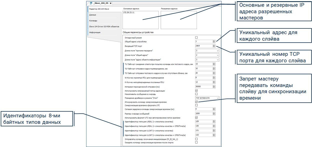

9.3. НАСТРОЙКИ КОМПОНЕНТА «_Slave_104_OS». Редактор IEC104 Slave
Ниже приводится описание некоторых параметров вкладки «Редактор  IEC104 Slave».
Отладочный режим. Флаг активирует запись сообщений в журнал контроллера. Рекомендуется активация только на период отладки протокола. При активном флаге увеличивается нагрузка на центральный процессор.
Общий адрес устройства. Уникальный адрес Slave-устройства, согласованный между Master и Slave.
Входящий TCP порт. Для каждого Slave-устройства назначается уникальный номер TCP порта, согласованный между Master-устройством и Slave-устройством.
Длина поля «причина передачи», Длина поля «общий адрес», Длина поля «адрес объекта информации». Специфичные параметры протокола МЭК 60870-5-104, значения должны быть согласованы между Master-устройством и Slave-устройством.
Игнорировать команду синхронизации времени. Запрет Master-устройству передавать команду на Slave-устройство для установки времени. Рекомендуется флаг активировать, если в Slave-устройстве настроена синхронизация времени, например, по протоколу NTP.
Размер очереди сообщений. Рекомендуется выставлять значение не менее, чем планируемое количество элементов данных.
Идентификаторы 8-ми байтных типов данных должны быть согласованы между Master-устройством и Slave-устройством.
