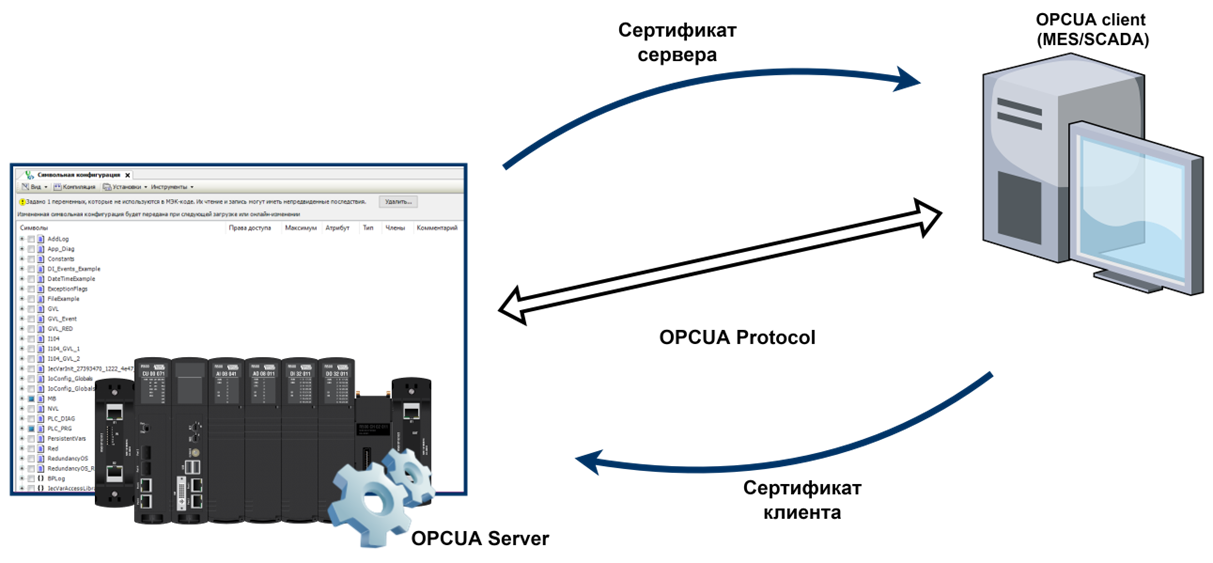

OPC UA (Unified Architecture) – это современный стандарт, описывающий передачу данных в промышленных сетях. Он обеспечивает защищенную и надежную коммуникацию между устройствами, являясь при этом аппаратно- и платформонезависимым, что позволяет обеспечить обмен данными между устройствами с разными операционными системами.
OPC UA Server работает на стороне контроллера REGUL R500 в виде отдельного процесса. Контроллер REGUL R500 не поддерживает работу в качестве OPC UA Client.
Для работы по протоколу ОРС UA необходимо обменяться доверительными сертификатами между устройствами OPC UA Server (контроллером) и OPC UA Client.
