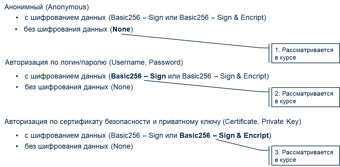

Со стороны OPC UA клиентов к точке подключения OPC UA сервера может быть выполнено подключение несколькими способами:
Без шифрования данных.
С шифрованием данных 256 бит.
Аутентификация (авторизация) клиента сервером может быть следующая:
Анонимный доступ.
Доступ по логину и паролю.
Доступ по сертификату и приватному ключу.
В рамках текущего обучения будут рассмотрены три варианта подключения:
  • Анонимный доступ без шифрования данных. Самый простой, но не безопасный способ. Не рекомендуется для применения на реальных объектах. Требуется добавить сертификат сервера в доверенные сертификаты на клиенте.
  • Доступ по логину и паролю с шифрованием данных 256 бит. При подключении клиентом к серверу потребуется ввести логин и пароль, заданный при конфигурировании сервера. Требуется добавить сертификат сервера в доверенные сертификаты на клиенте и сертификат клиента добавить в доверенные сертификаты на сервере.
  • Доступ по сертификату безопасности и приватному ключу с шифрованием данных 256 бит. При подключении клиентом потребуется указать путь к сертификату и приватному ключу клиента. Также сертификат клиента, по которому выполняется авторизация, необходимо добавить в доверенные сертификаты клиента на сервере. Аналогично варианту 2 требуется добавить сертификат сервера в доверенные сертификаты клиента и сертификат клиента добавить в доверенные сертификаты сервера.
