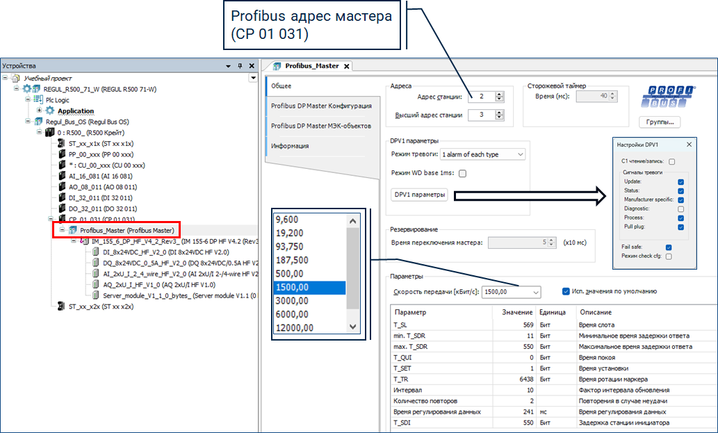

10.9. ОСНОВНЫЕ НАСТРОЙКИ КОМПОНЕНТА Profibus Master
В поле «Адрес станции» задайте адрес Profibus Master-устройства. Адрес устанавливается только в среде Astra.IDE, на модуле Master-устройства нет DIP-переключателей.
В поле «Скорость передачи» выберите скорость обмена данными по сети Profibus.
Кнопкой «DPV1 параметры» открывается окно с перечнем доступных для конфигурирования параметров:
C1 чтение/запись – включение/отключение операции асинхронного обмена данными (Read/Write).
Сигналы тревоги, выбор типа сигнала тревоги, установкой флажка в соответствующей строке:
Update, сигнализирующий об изменении параметров на устройстве (например, при локальной операции или удаленном доступе).
Status, сигнализирующий об изменении состояния устройства (например, о работе, остановке или готовности).
Manufacturer Specific, сигнализирующий о событии, специфическом для производителя ведомого устройства.
Diagnostic, сигнализирующий о событии внутри устройства (например, о перегревании, коротком замыкании и т.п.).
Process, сигнализирующий о возникновении важного события в процессе (например, о превышении верхнего предела некоторой величины).
Pull plug, сигнализирующий об изъятии/установке устройства (при горячей замене).
Failsafe – по умолчанию режим активирован (установлен флажок), когда мастер в «Безопасном» состоянии, то он не отправляет нули в качестве выходных данных, а отправляет пустой пакет данных (отказоустойчивый пакет данных) ведомому устройству. Таким образом, ведомое устройство распознает, что оно должно разместить безопасные выходные данные на выходах (значение безопасных выходных данных не обязательно равно нулю).
Режим check cfg - по умолчанию режим не активирован (флажок отсутствует), в этом режиме ведомое устройство проверяет согласованность телеграмм          Chk_Config от ведущего DPV1 и отклоняет ошибочные конфигурации. Если режим активирован (флажок установлен), допускаются отклонения в конфигурации, зависящие от разработчика (пользователя) прикладного СПО. Например, можно принять в конфигурацию модуль, даже если он в данный момент не подключен. Поддержка этого бита указывается в GSD-файле ключевым словом «Check_Cfg_Mode = 1».
