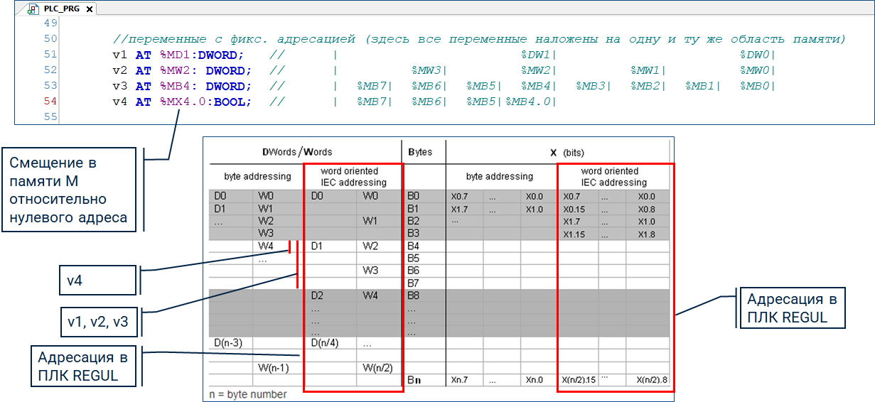

В контроллере REGUL RX00 используется слово ориентированная IEC-адресация.
Переменная v1 типа данных DWORD, размещена в памяти М со смещением, относительно нулевого байта, на 1 DWORD и занимает 4, 5, 6 и 7 байты.
Переменная v2 типа данных DWORD, размещена в памяти М со смещением, относительно нулевого байта, на 2 WORD и занимает также 4, 5, 6 и 7 байты.
Переменная v3 типа данных DWORD, размещена в памяти М со смещением, относительно нулевого байта, на 4 BYTE и занимает также 4, 5, 6 и 7 байты.
Переменная v4 типа данных BOOL, размещена в памяти М со смещением, относительно нулевого байта, на 4 BYTE и занимает четвертый байт.
Таким образом происходит наложение переменных v1, v2, v3 и v4 на одну и ту же область памяти M.
