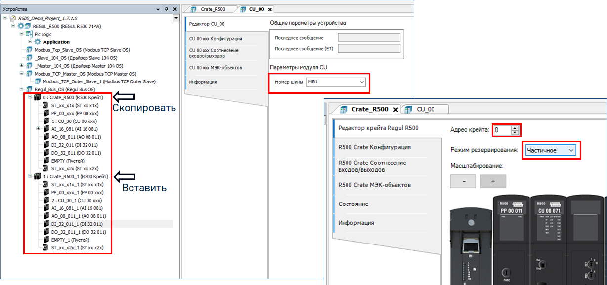

Выполните следующие настройки в проекте среды разработки Astra.IDE:
  • Добавьте в состав шины «RegulBus_OS» проекта вторую корзину (крейт). Т.к. стенды полностью идентичны, то можно скопировать из дерева устройств проекта ранее созданный крейт контроллера и вставить его в компонент «Regul_Bus_OS».
  • Назначьте адреса крейтам:
  • CPU_A адрес 0.
  • CPU_B адрес 1.
  • Во вкладке «R500 Crate Соотнесение входов/выходов» крейта с адресом 1 удалите все привязки к переменным модулей ввода вывода.
  • Для крейта с CPU_A назначьте «Номер шины» - MB1.
  • Для крейта с CPU_B назначьте «Номер шины» - MB2.
  • Установите для обоих крейтов «Режим резервирования: Частичное».
  • Выполните перезагрузку обоих ПЛК.
  • На трассировке оставьте только переменную, привязанную к AI16.
  • Убедитесь, что при передаче управления на ведомый ПЛК значение переменной AI16 не прерывается и продолжает изменяться синусоидально.

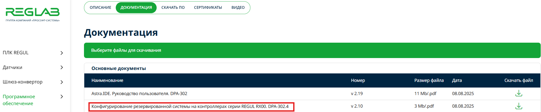

Более подробно ознакомиться с резервированием контроллера REGUL R500 вы можете по ссылке на официальный сайт "РЕГЛАБ" в разделе программное обеспечение Astra.IDE.
