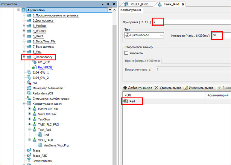

6. В проекте добавьте задачу «Task_Red» с приоритетом 1 и интервалом вызова 50мс. Задаче резервирования назначается приоритет 1 для модулей CU первого и третьего типа, приоритет 4 - для модулей CU второго типа.
7. В задачу «Task_Red» поместите программу «RED» из папки «9_Redundancy».
