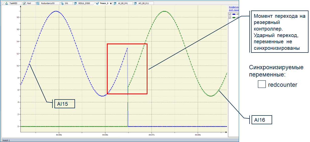

  • Для демонстрации перехода с основного ПЛК на резервированный добавьте в проект трассировку «TraceRed».
  • В трассировке «TraceRed» добавьте две переменные и привяжите к ним переменные AI15 и AI16.Трассировку будем отслеживать на CPU_A, т.к. сигналы подключены на модуль AI на 15 и 16 каналы первого контроллера.
  • Подключитесь к CPU_A в режим онлайн и запустите трассировку.
  • Переведите CPU_A из состояния «Ведущий» в состояние «Ведомый». На трассировке виден ударный переход, т.е. значение синусоиды на обоих ПЛК не синхронизировано.
Для безударного перехода необходимо синхронизировать переменную, от которой производится расчет параметра value функционального блока FB_SIN_X. В нашем случае это входная переменная redcounter:

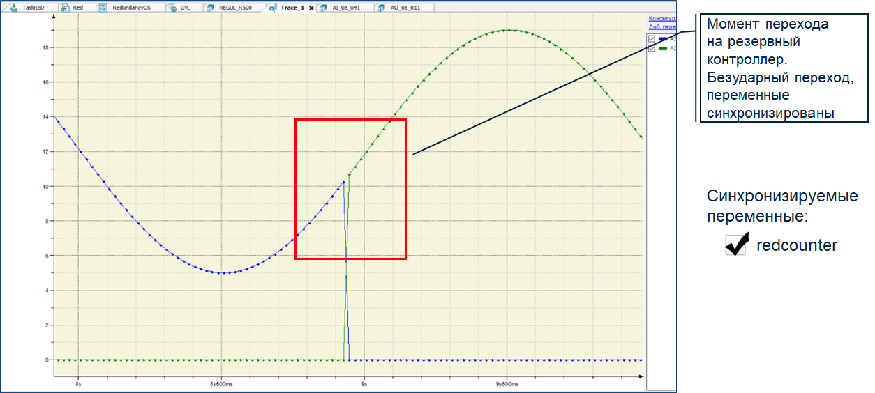

  • Откройте окно «RedundancyOS».
  • Отметьте переменную redcounter для синхронизации.
  • Прогрузите оба контроллера и повторите действия, описанные на предыдущей странице.
  • Оцените по трассировке, что при передаче управления на резервный ПЛК значение синусоиды синхронизировано.
