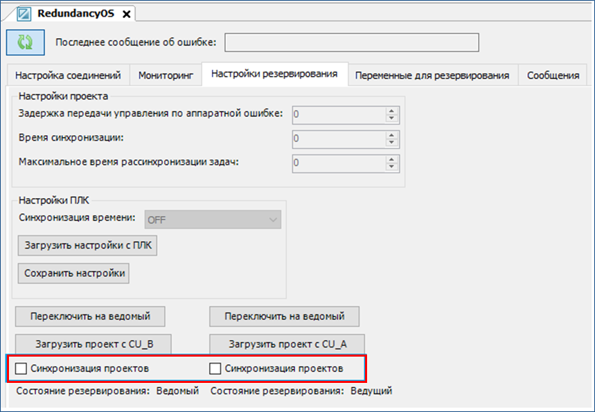

20.1.14. СИНХРОНИЗАЦИЯ ПРОЕКТОВ КОНТРОЛЛЕРОВ
Флаг «Синхронизация проектов» устанавливается и снимается сразу у обоих CU при активной кнопке «Обновить»         .
Вариант 1. БЕЗУДАРНЫЙ ПЕРЕХОД ПРИ ВЫПОЛНЕНИИ УСЛОВИЯ.
Если приложение изменили и загрузили в один модуль CU, то синхронизация с вторым модулем CU автоматически не выполняется. Приложения будут отличаться. Если перезагрузить один из модулей CU (например командой reboot в "Оболочка ПЛК"), то он начнет закачивать приложение по линии синхронизации с партнерского модуля CU.
При полной загрузке приложения в ведущий ПЛК происходит безударное переключение на ведомый. Но приложения в модулях CU будут отличаться.
Безударный переход будет в том случае, если не изменялась область синхронизации (количество переменных).
Вариант 2. УДАРНЫЙ ПЕРЕХОД.
Если загрузить измененное приложение в один их модулей CU, то другой партнерский CU обнаружит эти изменения и начнет их перекачивать себе. После чего перезапустится и встанет в роль ведомого.
Автоматическая синхронизация действует только при полной загрузке проекта, т.е. партнерский CU начнет перекачивать себе изменения только при полной загрузке приложения.
Полная загрузка приложения НЕ выполняется в безударном режиме для технологического объекта.
Автоматическая синхронизация проектов не работает, если выполняется “Логин” к контроллеру с онлайн заменой.
