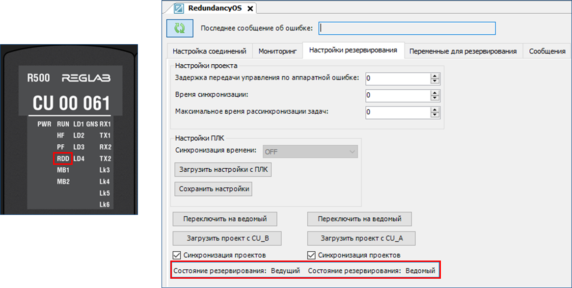

20.1.13. СОСТОЯНИЕ РЕЗЕРВИРОВАНИЯ ПЛК
Для оценки ролей модулей CU нажмите кнопку "Обновить"    окна  "RedundancyOS" и перейдите на вкладку "Настройки резервирования".
- кнопка позволяет изменить роли модулей CU: ведущий перевести в роль ведомого и наоборот.
Роль модуля CU в режиме резервирования можно оценить и по индикационному светодиоду "RDD" на его лицевой стороне:
Ведущий – "RDD" горит постоянно.
Ведомый – "RDD" мигает с частотой 1Гц.
Мигание "RDD" с частотой 5 Гц (быстрое мигание) показывает любое другое состояние модуля CU, информирующее о логической неготовности данного CU к управлению (например, идет обновление проектов, или ожидается синхронизация).
