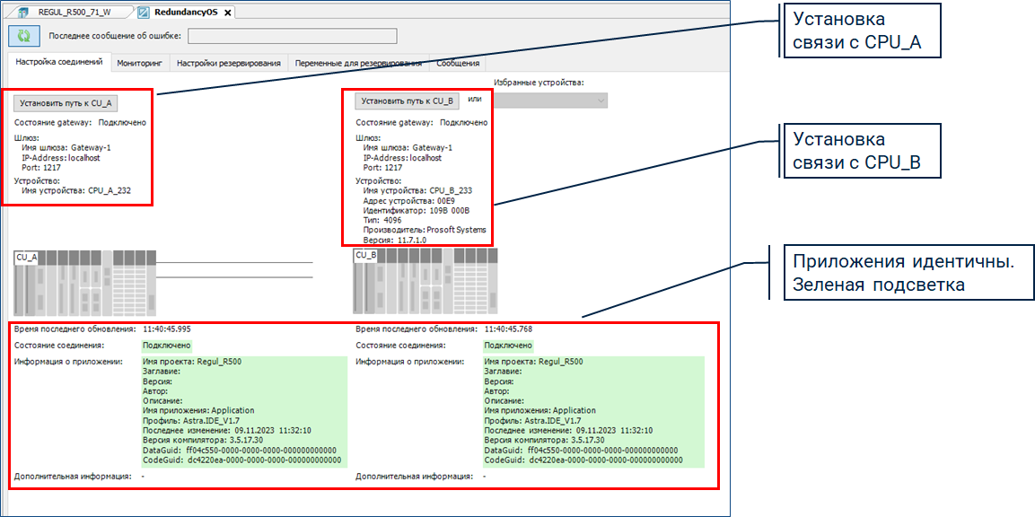

18. Откройте окно «RedundancyOS» (см. слайд выше).
В настройках соединения окна «RedundancyOS» необходимо указать пути соединения к обоим ПЛК. Для этого выполните следующее:
Путь к CPU_A устанавливается нажатием на кнопку «Установить путь к CPU_A».
Нажмите на кнопку, после чего откроется главная вкладка параметров устройства и далее по кнопке «Сканировать сеть», необходимо стандартным способом подключиться к первому контроллеру.
Далее вернитесь в окно «RedundancyOS».
Установите путь к CPU_B, нажав на кнопку «Установить путь к CPU_B».
Откроется главная вкладка параметров устройства и далее по кнопке «Сканировать сеть», необходимо подключиться ко второму контроллеру.
После  установки соединений нажмите кнопку «Обновить».
При правильном выполнении всех шагов приложения должны подсветиться зеленым цветом.
