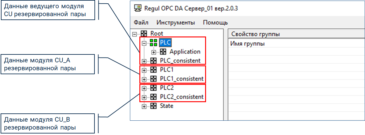

В дереве компонента «Root» автоматически будет представлено несколько групп объектов:
PLC1, (PLC1_consistent) – данные с модуля CU_A резервированной пары контроллеров;
PLC2, (PLC2_consistent) – данные с модуля CU_B резервированной пары контроллеров;
PLC, (PLC_consistent) – данные с ведущего модуля CU резервированной пары контроллеров.
State – данные состояния контроллера (например, IP адреса интерфейсов контроллера).
Regul OPC Север может определить какой контроллер резервированной пары является ведущим в текущий момент и его данные подставляет в сводную группу «PLC, (PLC_consistent)». Со стороны OPC DA клиента верхнего уровня можно подписаться только на сводную группу «PLC, (PLC_consistent)».
В группе с приставкой «_consistent» представлены данные, которые передаются целиком в интервалах между вызовами задач контроллера. Передача данных консистентно может завершиться с ошибкой по таймауту при загрузке процессора контроллера выше 80%. Также консистентная передача большого объема данных может привести к задержке выполнения приложений контроллера.
