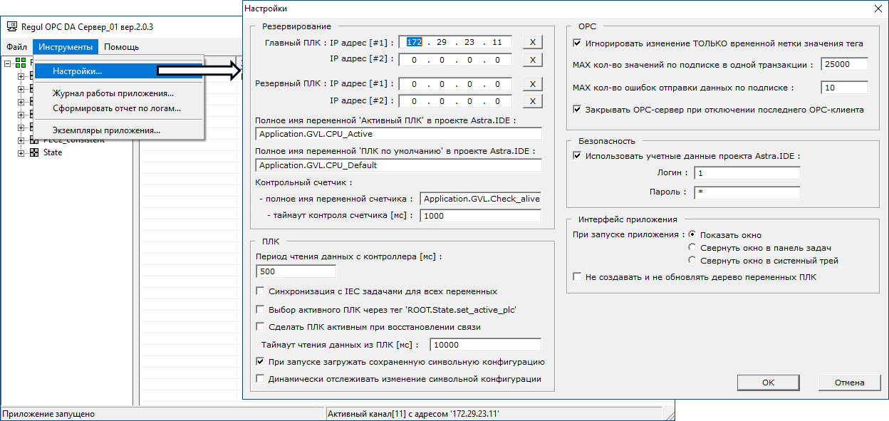

11.5. REGUL OPC DA Server. НАСТРОЙКИ
Выбрав на панели инструментов «Инструменты -> Настройки» откроется отдельное окно «Настройки».
В поле «Резервирование» окна «Настройки» необходимо назначить адрес ПЛК, к которому будет подключаться Regul OPC DA Сервер. Подключение может выполняться к резервированному контроллеру и в этом случае задаются IP адреса обоих ПЛК, причем связь может выполняться с каждым модулем CU контроллера через один или два интерфейса Ethernet.
В поле «Полное имя переменной ‘Активный ПЛК’ в проекте Astra.IDE» представлено имя переменной, в которую со стороны контроллера записывается значение TRUE ведущим модулем CU и записывается значение FALSE ведомым модулем CU.
В переменную, указанную в поле «Полное имя переменной ‘ПЛК по умолчанию’ в проекте Astra.IDE» записывается значение TRUE модулем CU контроллера, который является «CU_A» с IP адресом 192.168.98.1 и записывается значение FALSE модулем CU контроллера, который является «CU_B» с IP адресом 192.168.98.2.
Для контроля регулярного исполнения цикла синхронизации в программе среды разработки Astra.IDE заводится счетчик, значение которого записывается в переменную поля «Контрольный счетчик: - полное имя переменной счетчика». По изменяющемуся значению переменной Regul OPC DA Север понимает, что задача на модуле CU активна.
В поле «Период чтения данных с контроллера [мс]» назначается время периодичности обмена данными между Regul OPC DA Сервером и контроллером. При большом количестве переменных, назначенных для обмена данными между сервером и контроллером, может потребоваться увеличение значения времени в данном поле, чтобы контроллер успевал за цикл выдавать полный набор данных.
В поле «Безопасность» установите флаг «Использовать учетные данные проекта Astra.IDE» и укажите логин, пароль доступа к ПЛК, который был задан через среду разработки Astra.IDE.
