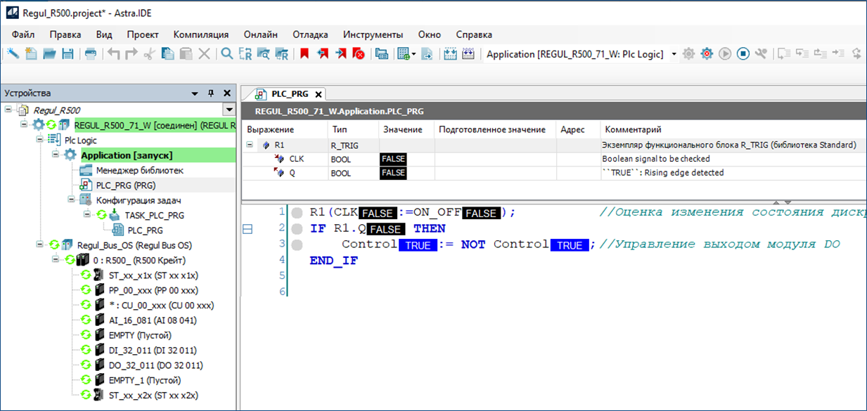

4.19. РЕЖИМ ОНЛАЙН
В режиме онлайн можно наблюдать за аппаратной частью ПЛК, состоянием переменных, и выполнением программы.
Все устройства на шине RegulBus должны иметь зеленый значок , что сообщает об отсутствии ошибок и неисправностей на аппаратном уровне модулей контроллера.
Пока модуль CU контроллера находится в состоянии RUN выходная переменная «Control» изменяет свое состояние при каждом изменении с 0 на 1 переменной «ON_OFF».
Для отключения от контроллера необходимо выбрать в основном меню пункт Онлайн -> Отключение или нажать соответствующую кнопку на панели инструментов.
