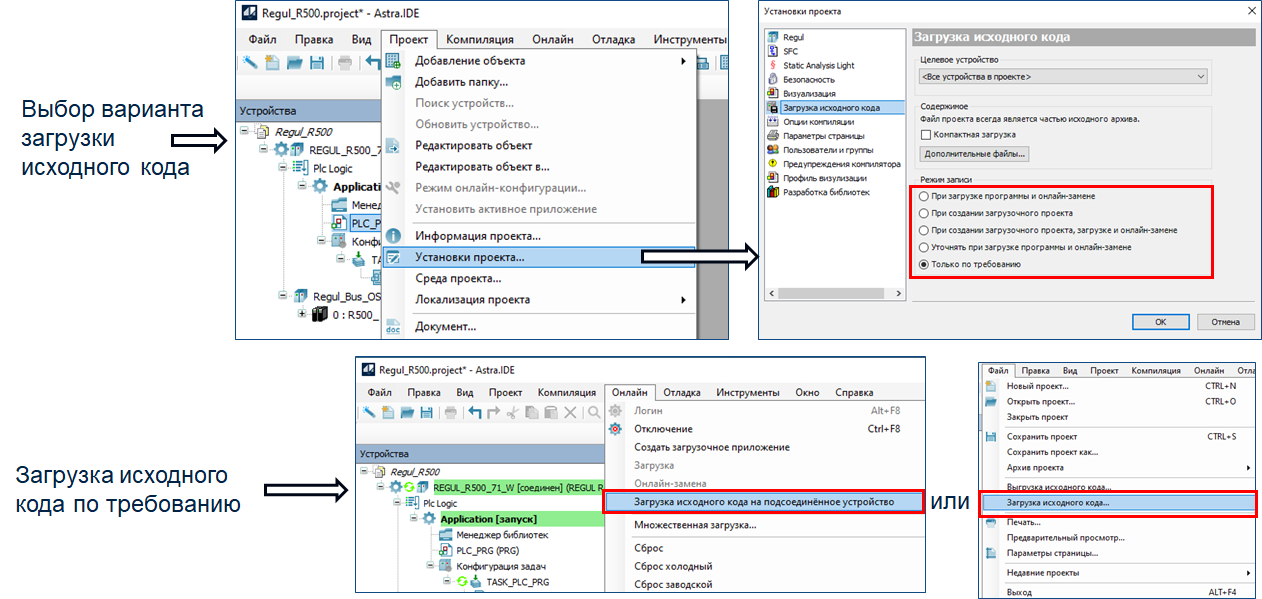

Варианты загрузки исходного кода можно выбрать в настройках проекта.
Меню «Проект -> Установки проекта -> Загрузка исходного кода».
По умолчанию выбран вариант «Только по требованию». Это значит, что загрузка исходного кода выполняется в режиме онлайн по требованию пользователя, через меню «Онлайн -> Загрузка исходного кода на подсоединенное устройство».
После компиляции проекта и выполнения загрузки исходного кода в папке проекта на компьютере инженерной станции создается файл Archive.prj, который автоматически загружается в ПЛК и сохраняется в папке PlcLоgic.
В дальнейшем, если потребуется произвести изменения проекта можно произвести его выгрузку из ПЛК, выбрав пункт меню «Файл -> Выгрузка исходного кода…».
