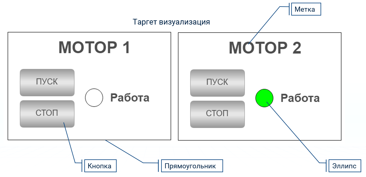

Задание. Реализовать таргет-визуализацию (HMI) для управления электродвигателями и оценки их состояния.
Управление электродвигателями должно выполняться от кнопок пульта управления или от кнопок системы визуализации HMI. Также на визуализации должно отображаться состояние электродвигателя: зеленый цвет эллипса - электродвигатель в работе или серый цвет эллипса – электродвигатель не в работе.

На экране визуализации добавьте графические элементы, представленные на картинке выше.
Настройте свойства элементов:
Кнопки "ПУСК":
Нажатие -> Переменная -> Pusk1_PB_HMI (Pusk2_PB_HMI)
Изменение при возвращении -> Активировать флаг
Кнопки "СТОП":
Нажатие -> Переменная -> Stop1_PB_HMI (Stop2_PB_HMI)
Переключить на FALSE -> Активировать флаг
Эллипсы:
Цвета -> Состояние тревоги -> Цвет рамки -> Черный
Цвета -> Состояние тревоги -> Цвет заливки -> Зеленый
Переменные цвета -> Переключить цвет -> Ctrl1_Rele (Ctrl2_Rele)

По кнопке "ПУСК" в поле "МОТОР 1" выполняется запуск первого электродвигателя (переменная "Ctrl1_Rele" принимает значение TRUE) и эллипс принимает зеленый цвет. По кнопке "СТОП" в поле "МОТОР 1" выполняется останов первого электродвигателя (переменная "Ctrl1_Rele" принимает значение FALSE) и эллипс принимает белый цвет.
По кнопке "ПУСК" в поле "МОТОР 2" выполняется запуск второго электродвигателя (переменная "Ctrl2_Rele" принимает значение TRUE) и эллипс принимает зеленый цвет. По кнопке "СТОП" в поле "МОТОР 2" выполняется останов второго электродвигателя (переменная "Ctrl2_Rele" принимает значение FALSE) и эллипс принимает белый цвет.
При управлении электродвигателями от кнопок пульта управления (изменяя значения переменных в таблице "GVL" проекта) эллипсы в визуализации также меняют цвет. Управление электродвигателями должно выполняться независимо друг от друга!
