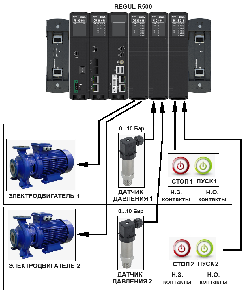

Задание. Реализовать управление двумя идентичными электродвигателями.
Запуск и останов первого электродвигателя должен выполняться от отдельных кнопок ПУСК и СТОП. Запуск и останов второго электродвигателя – от отдельных кнопок. Первый выход модуля DO управляет пускателем первого электродвигателя и второй выход модуля DO управляет пускателем второго электродвигателя. Также отключение первого электродвигателя должно выполняться при превышении давления в контуре 7 Бар (аналоговый сигнал 15,2mA), а отключение второго электродвигателя должно выполняться при превышении давления в контуре 6 Бар (аналоговый сигнал 13,6mA).
Выполнить задачу необходимо в функциональном блоке "Motor_FB", в котором должна быть реализована логика управления одним неопределенным электродвигателем. Два экземпляра функционального блока "Motor_FB" должны быть вызваны из программы «PLC_PRG» и каждый вызов адаптирован для работы с конкретным электродвигателем.

В таблице локальных переменных создайте ещё один экземпляр функционального блока "Motor_FB" для работы со вторым мотором.
Путем привязки локальных параметров функционального блока к глобальным переменным модулей ввода/вывода адаптируйте вызов первого экземпляра функционального блока "Motor_FB" из программы "PLC_PRG" для управления первым электродвигателем.
Путем привязки локальных параметров функционального блока к глобальным переменным модулей ввода/вывода адаптируйте вызов второго экземпляра функционального блока "Motor_FB" из программы "PLC_PRG" для управления вторым электродвигателем.
Второй канал модуля AI контроллера настройте на измерение токового сигнала 4..20mA (аналогично настройке первого канала, выполненной в самостоятельном практическом задании 19.3). Неиспользуемые аналоговые каналы замаскируйте.
Сохраните проект и загрузите приложение в контроллер. Проверьте работоспособность системы.
В таблице GVL форсируйте переменные, через которые выполняется управление электродвигателями и формируется величины давления в контурах. Оценивайте состояния переменных управление пускателями 1-го и 2-го электродвигателей. Управление электродвигателями должно выполняться независимо друг от друга!
