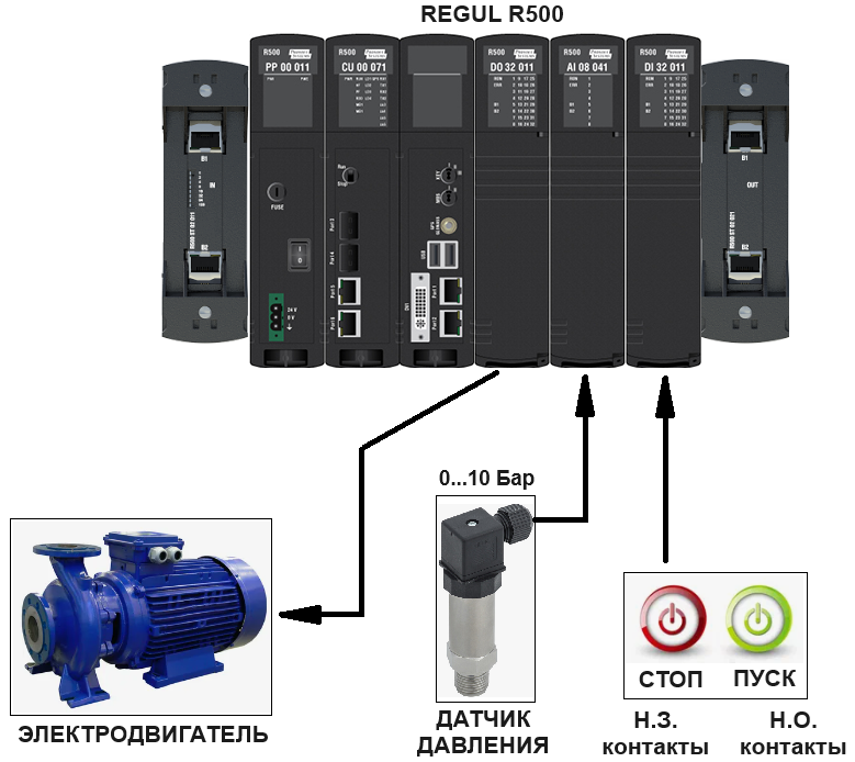

Задание. Реализовать отключение электродвигателя при превышении давления в контуре 7 Бар.
Давление в контуре измеряется аналоговым датчиком давления, который подключен к первому каналу модуля AI. Датчик выдает токовый сигнал 4...20mA. Сигнал 4mA соответствует давлению 0 Бар, сигнал 20mA соответствует давлению 10 Бар. Зависимость давления от токового сигнала - линейная.
Если при работающем электродвигателе давление в контуре превысит 7 Бар, то электродвигатель должен отключиться. При понижении давления ниже 7 Бар не должно быть самопроизвольного запуска электродвигателя.
