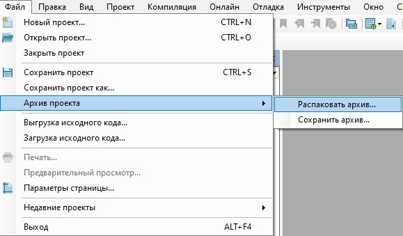

  • Распакуйте архив проекта.

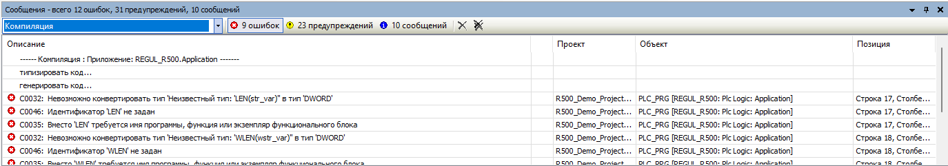

  • Выполните компиляцию проекта и убедитесь, что в окне "Сообщения" присутствуют ошибки.

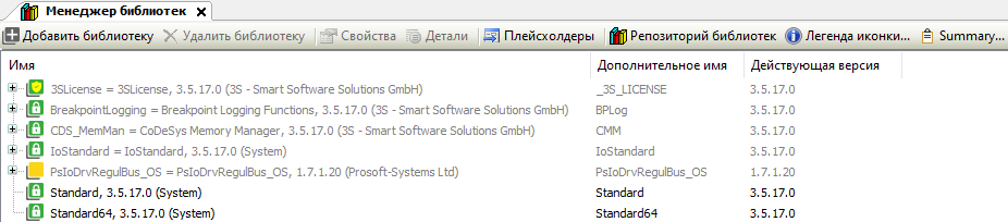

  • Для устранения ошибок в "Менеджер библиотек" проекта необходимо добавить библиотеки "Standard" и "Standard64".

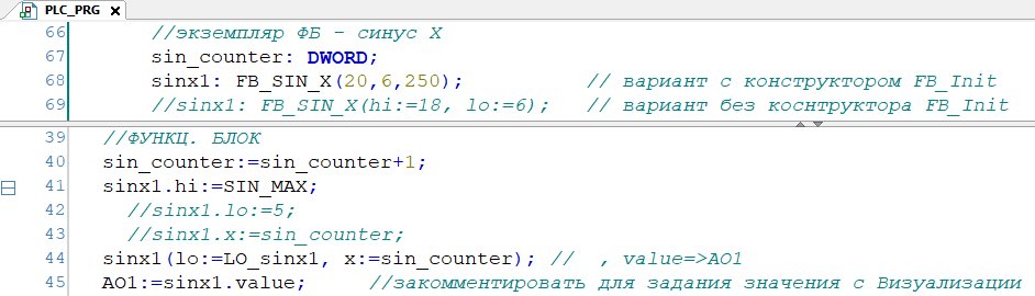

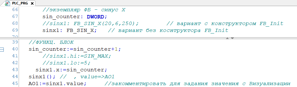

  • Закомментируйте строку 41, раскомментируйте строку 43 и внесите изменения в строку 44 кода программы в области программного кода, согласно рисунка ниже. Сохраните, скомпилируйте проект и выполните "Логин" к ПЛК с загрузкой приложения. Запустите приложение и наблюдайте за изменением переменной AO1. Обратите внимание, что переменная AO1 изменяется с учетом значений, заданных при описании экземпляра sinx1 (вариант с конструктором FB_Init):

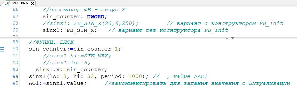

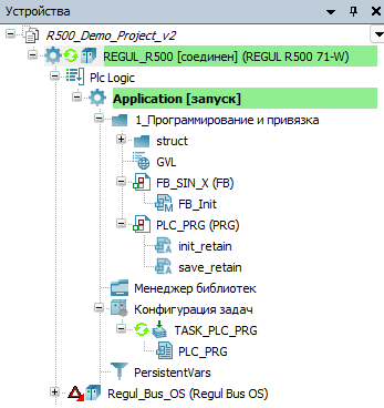

  • Внесите изменения в код программы, согласно рисунка ниже. Удалите в дереве устройств проекта из функционального блока "FB_SIN_X" метод "FB_Init". Сохраните, скомпилируйте проект и выполните "Логин" к ПЛК с загрузкой приложения. Запустите приложение и наблюдайте за изменением переменной AO1. Обратите внимание, что переменная AO1 изменяется в соответствии с значениями, заданными при использовании экземпляра sinx1 в коде программы (вариант без конструктора FB_Init):
  • Измените строку 44 кода программы, согласно рисунка ниже. Сохраните, скомпилируйте проект и выполните "Логин" к ПЛК с загрузкой приложения. Выполните сброс приложения ПЛК для инициализации переменных (Онлайн -> Сброс). Запустите приложение и наблюдайте за изменением переменной AO1. Обратите внимание, что переменная AO1 изменяется в соответствии с начальными значениями, заданными в функциональном блоке FB_SIN_X.

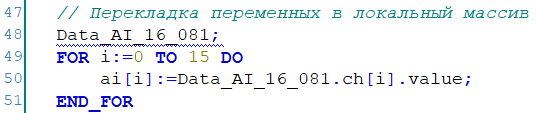

  • Перейдите к части кода, представленного ниже. Удалите комментарии строк кода цикла FOR.

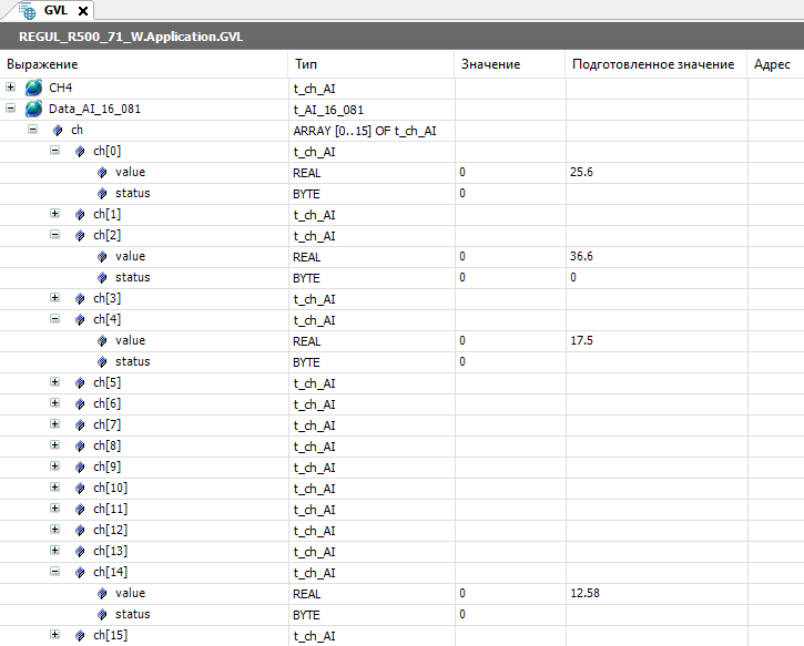

  • В таблице GVL удалите абсолютный адрес, назначенный массиву "Data_AI_16_081":
  • Сохраните, скомпилируйте проект и выполните "Логин" к ПЛК с загрузкой приложения. В таблице "GVL" переменным типа REAL массива "Data_AI_16_081" задайте произвольные подготовленные значения и запишите их в ПЛК комбинацией клавиш CTRL+F7:

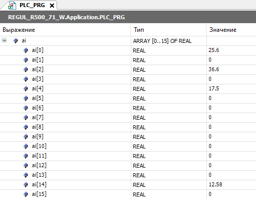

  • Наблюдайте, что записанные значения в элементы массива "Data_AI_16_081" были переданы в массив "ai" программы "PLC_PRG":

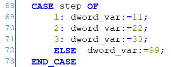

  • Перейдите к части кода, представленного ниже:
  • Изменяйте значение переменной "step" и оценивайте значение, записываемое в  переменную "dword_var":

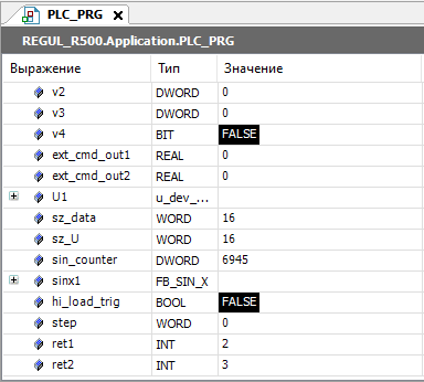

  • Найдите в списке локальных переменных программы "PLC_PRG" переменные "ret1" и "ret2". Задайте переменной "ret1" подготовленное значение 2, а переменной "ret2" подготовленное значение 3. Запишите значения в ПЛК комбинацией клавиш "Ctrl+F7".

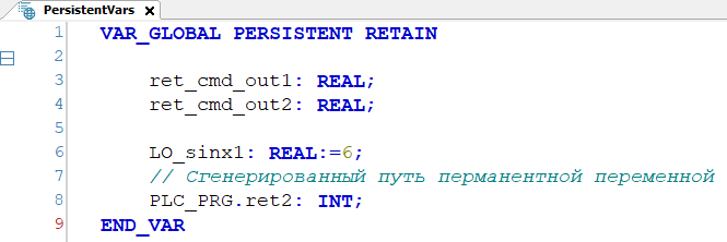

  • Откройте таблицу переменных "PersistentVars" и добавьте в неё все пути экземпляров через правую кнопку мыши по пустому полю. В результате должна добавится переменная "PLC_PRG.ret2". Сохраните, скомпилируйте проект и выполните "Логин" к ПЛК с загрузкой приложения.
  • Выполните "Сброс" приложения в ПЛК. Для этого выберите в панели инструментов "Онлайн -> Сброс". Убедитесь, что значения всех переменных сбросились на исходные, кроме "ret1" и "ret2".
  • Выполните "Сброс холодный" приложения в ПЛК. Для этого выберите в панели инструментов "Онлайн -> Сброс холодный". Убедитесь, что значения всех переменных сбросились на исходные, кроме "ret2".

  • Загрузите приложение в ПЛК. В списке локальных переменных программы "PLC_PRG" переменной "ret1" задайте подготовленное значение 5, а переменной "ret2" - подготовленное значение 10. Запишите значения в ПЛК комбинацией клавиш "Ctrl+F7".

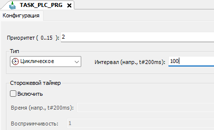

  • Выполните отключение от ПЛК кнопкой "Отключение" на панели инструментов. Откройте задачу "TASK_PLC_PRG" и измените интервал вызова задачи.

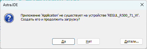

  • Сохраните, скомпилируйте проект и выполните "Логин" к ПЛК с загрузкой приложения. Обратите внимание, что после внесения такого изменения редактор предлагает заменить приложение в ПЛК. Нажмите кнопку "Да".
