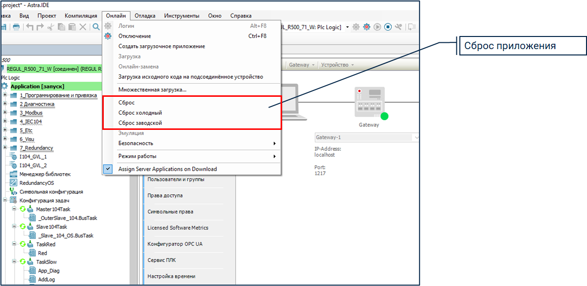

Сброс приложений
Сброс приложения останавливает прикладную программу и возвращает переменным их начальные значения. В зависимости от типа сброса сбрасываются энергонезависимые переменные (RETAIN) и/или энергонезависимые постоянные переменные (PERSISTENT RETAIN). Запустить команду сброса приложения можно через основное меню «Онлайн ->  Сброс / Сброс холодный / Сброс заводской» в онлайн-режиме.
Сброс (теплый) – сбрасываются все переменные в их начальные значения, за исключением RETAIN и PERSISTENT RETAIN. Ситуация аналогична выключению/включению питания контроллера во время работы приложения.
Сброс холодный – сбрасываются все переменные в их начальные значения, за исключением PERSISTENT RETAIN.
Сброс заводской – сбрасываются все переменные в их начальные значения и удаляется прикладная программа с контроллера.

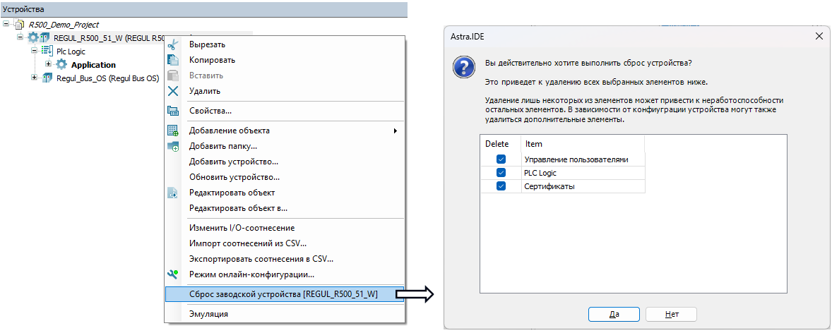

В режиме подключения средой Astra.IDE к ПЛК выполнить сброс можно из контекстного меню корневого устройства:
Если установить все флаги в колонке  «Delete», то будут сброшены все переменные, включая RETAIN и PERSISTENT RETAIN, будет удалено приложение Application, сбросятся пользователи, логин/пароли и будут удалены сертификаты.
