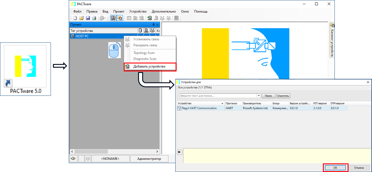

13.17. ЗАПУСК PACTware И ДОБАВЛЕНИЕ УСТРОЙСТВА
Запуск PACTware выполняется при помощи соответствующей иконки, которая присутствует на рабочем столе после установки программы.
В дерево устройств проекта добавьте устройство Regul HART Communication. При этом USB ключ Guardant Stealth II должен быть подключен к компьютеру.

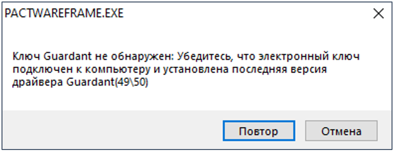

Если при попытке добавления устройства Regul HART Communication не будет подключен USB ключ Guardant Stealth II, то появится информационное окно с сообщением об ошибке:
