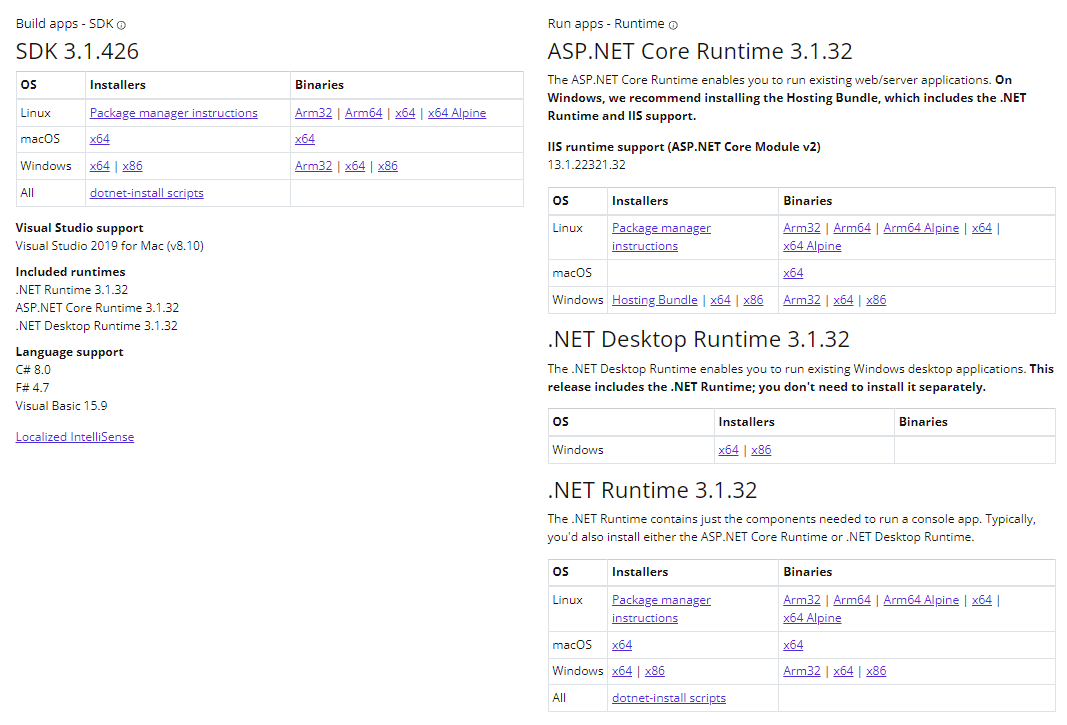

Установить компоненты для разработки встраиваемых библиотек .Net Core версии 3.1 необходимо с официального сайта. Установите SDK 3.1.426 и .Net Runtime 3.1.32.
