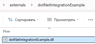

  • После окончания сборки плагина, скопируйте файл .dll в каталог "externals" проекта Astra.HMI.

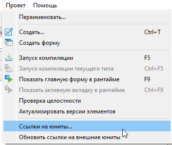

2. Откройте проект Astra.HMI. Перейдите на вкладку "Проект" и выберите "Ссылка на юниты...".

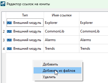

3. В открывшемся окне откройте контекстное меню и выберите "Добавить из файлов".

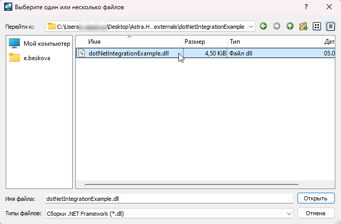

4. Перейдите в каталог c файлом плагина, выберите его и нажмите кнопку "Открыть".

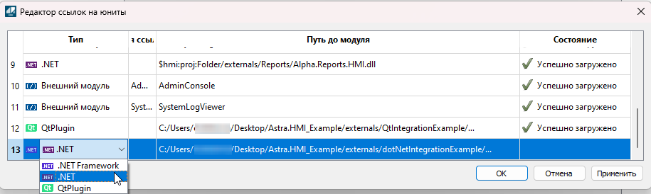

5. В параметре "Тип" выберите ".Net Core" и нажмите кнопку "Применить".
6. При верном подключении в параметре "Состояние" отобразится "Успешно загружено".

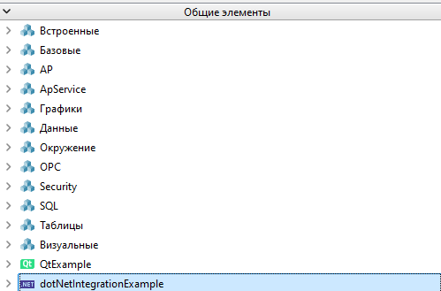

7. Теперь новая библиотека .NET успешно добавлена в проект и готова к использованию. Используйте этот новый компонент так же, как и встроенные компоненты Astra.HMI.

Пример интеграции .Net Core представлен в проекте Astra.HMI_Example. Исходный код находится в директории "dotNetIntegrationExample" в директории проекта. Собранный файл модуля .dll находится по пути "externals\dotNetIntegrationExample".
