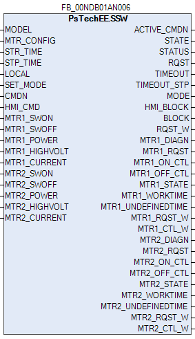

5.2.3.3.3.1. Алгоритм
Алгоритм позволяет:
осуществлять управление двухскоростным двигателем от функций ТЗ, ТБ, ФГУ и ДУ с учетом приоритетов;
контролировать состояние механизма;
диагностировать функциональные и аппаратные отказы механизма.

На выход BLOCK передаются признаки действующих команд, причем N-й признак устанавливается, если на входе CMD[N] есть хотя бы одна команда или запрет возможного направления хода. BLOCK используется для отображения действующих команд и блокировок оператору.
