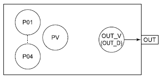

Блок FF_DI связывается с блоком DI (дискретный вход) полевого устройства Fieldbus для обеспечения управления и контроля со стороны РСУ и АРМ оператора.
Функциональная блок-схема:
