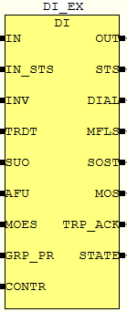

5.6.4.3.1.2.1. Алгоритм
Функциональный блок осуществляет обработку цифровых входов с учетом типа внешней проводки.
Один и тот же функциональный блок используется для реализации цифровых входов с поддержкой и без поддержки аварийных сигналов, а также типов входа DI-E и DI-D.
Выполняет следующие функции:
регистрация сигнала ВКЛ/ВЫКЛ с включением функции фильтрации;
обнаружение неисправности (неисправность входного модуля);
обнаружение аварийного сигнала;
блокировка автоматики для технического обслуживания;
блокировка автоматики при запуске.
Цифровые входы реализованы в двух типах. Один тип поддерживает аварийную сигнализацию, другой – нет. Для цифровых входов без аварийной сигнализации в случае смены состояния сигналы не создаются. В HMI отображается только состояние. Для цифровых входов с аварийной сигнализацией по статусу активации или отключения в АСУТП создается аварийный сигнал.
Доступны два принципа выполнения внешней проводки, реализованные для цифрового входа.
DI-D (нормально замкнутый контакт) = принцип «Отключение подачи питания для срабатывания (безопасный режим)»;
DI-E (нормально разомкнутый контакт) = принцип «Подача питания для отключения».
Для принципа DI-D «Отключение подачи питания для отключения системы (безопасный режим)»:
Переключатель ВЫКЛ (состояние электрического подключения контура = разомкнутый контакт, логический «0») – указывает состояние ВКЛЮЧЕНО или АВАРИЙНЫЙ СИГНАЛ;
Переключатель ВКЛ (состояние электрического подключения контура = замкнутый контакт, логическая «1») – указывает состояние ОТКЛЮЧЕНО или НОРМА.
Для принципа DI-E «Подача питания для отключения»:
Переключатель ВКЛ (состояние электрического подключения контура = замкнутый контакт, логическая «1») – указывает состояние ВКЛЮЧЕНО или АВАРИЙНЫЙ СИГНАЛ;
Переключатель ВЫКЛ (состояние электрического подключения контура = разомкнутый контакт, логический «0») – указывает состояние ВЫКЛЮЧЕНО или НОРМА.
Принцип DI-D применяется для выключателей аварийного отключения САО и СОТП (таких как кнопки отключения).
DI-E принцип применяется для концевых выключателей, предохранительных клапанов, переключателей, сигналов сброса и т. п. Для обработки обоих типов цифрового входа (DI-D и DI-E) используется функция инвертирования.
Цифровые входные сигналы, поступающие в модуль проходят фильтрацию для уменьшения уровня помех. Функция фильтрации осуществляется на уровне модуля. Изменение состояния цифрового входа ведет к активации аварийной сигнализации/защитному отключению в зависимости от принципа выполнения внешней проводки. Предусмотрена специальная функция временной задержки перед изменением состояния цифрового входа. Значение таймера временной задержки по умолчанию равно 0 секунд.
Функция технического обслуживания: Все цифровые входы САО и СОТП, за исключением ручных переключателей, поддерживают функцию блокировки автоматики для технического обслуживания. Для переопределения состояния идентификатора цифрового входа типовой выход MOS подсоединяется к клемме MOS блока DI.
Блокировка автоматики при запуске и переключатель блокировки автоматики для нужд эксплуатации OOS: Выходы функционального блока запуска и OOS подсоединяются к клеммам SUO блока DI для переопределения идентификаторов срабатывания, которые генерируются при обработке цифрового входного сигнала.
Функция инвертирования: Для задания функции инвертирования используется вход INV. Входной параметр INV устанавливается равным TRUE для обработки сигналов типа DI-E (нормально разомкнут), и равным FALSE для обработки сигналов типа DI-D (нормально замкнут).
