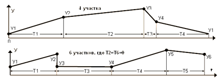

Алгоритм позволяет:
реализовать заданное изменение аналогового сигнала во времени (см. рисунок ниже);
задать до 10 различных программ, содержащих до 100 неразрывных связанных линейных участков;
определить число циклов выполнения выбранной программы. Если число выполнений установлено -1, то программа выполняется бесконечное число циклов;
осуществлять безударный переход на любую точку выполнения программы.
Программа содержит массив участков, каждый элемент которого описывает стартовое значение первой точки участка и длительность участка, а также количество выполнений данной программы и количество участков в выполняемой программе.

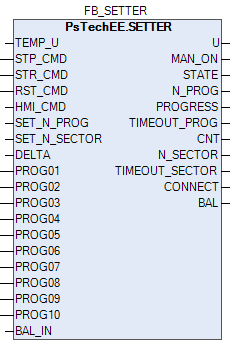

При изменении задания номера программы SET_N_PROG в допустимом диапазоне, осуществляется переход к началу выбранной программы.
Прогресс выполнения программы PROGRESS показывает, какая часть (0…100%) программы или ее текущего повтора выполнена.
При изменении задания приращения к текущему значению выхода PROGRESS осуществляется переход на точку тренда, соответствующую новому значению в пределах границ тренда.

Выход CONNECT указывает, подключен программный задатчик к управлению или нет. Если сигнал каскадной балансировки BAL_IN требует слежения, значит задатчик отсечен от управления, и программные переходы можно выполнять мгновенно (без динамической балансировки):
CONNECT = BAL_IN.CMD <> ENUM_CASCADE_CMD.TRACKING
Если программный задатчик подключен к управлению (CONNECT = TRUE), то состояние «Переход» осуществляется со скоростью балансировки TEMP_U.
