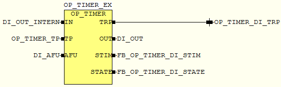

5.6.4.3.4.4.1. Алгоритм
Функция таймера задержки с индикацией на срабатывание защиты реализована с использованием функционального блока OP_TIMER. При подаче на вход IN сигнала FALSE на выходе TRP сразу же возникает состояние отключения по защите (TRP = FALSE), выход OUT в таком случае переходит в состояние подтвержденного отключения (OUT = FALSE) по истечению времени указанного на входе TP.
Типовая схема
