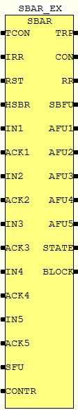

5.6.4.3.4.5.1. Алгоритм
Входы этого типового элемента являются результатом обработки в типовых элементах более высокого уровня, таких как AIS, DI, F2N и т. д. Выход этого блока проходит дальнейшую обработку в выходных типовых элементах, таких как SDV, DO и т. д.
Функция SBAR реализуется с использованием функциональных блоков SBAR и SBAR2. Блок SBAR используется в том случае, если применим только один SBAR более высокого уровня, в то время как SBAR2 используется, когда для индивидуального SBAR используется несколько выключателей безопасности более высокого уровня.

В случае, если к SBAR подключено более 5 входных сигналов, для подключения всех сигналов используется несколько функциональных блоков SBAR. Каждый выход выходной клеммы SBAR "CON" подключается ко всем другим входным параметрам SBAR "TCON" и "IRR".
