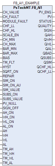

В блоке "Обработки квадратичной шкалы" при наличии признака квадратичной шкалы вычисляется квадратный корень из коэффициента использования шкалы (рассчитанный в диапазоне от 0 до 1), тем самым происходит линеаризация характеристики переменной процесса.
Далее в блоке "Преобразования в процентную шкалу" рассчитывается переменная процесса в процентах.
В блоке "Преобразования в инженерные единицы" производится расчёт переменной процесса в инженерных единицах согласно нижеприведенной расчетной формулы:
PV_ENG    := FC_SCALE(IN := FB_QAI.OUT, EN:= SCALE_EN, XMIN:= CH_MIN, XMAX:= CH_MAX, YMIN:= BAR_MIN, YMAX:= BAR_MAX) + BIAS,
где PV_ENG – выходное значение переменной процесса в инженерных единицах;
FC_SCALE() – функция преобразования шкалы;
IN – обрабатываемое значение сигнала в электрических единицах;
EN – флаг включения масштабирования;
XMIN – минимальное значение шкалы параметра, эл. ед.
XMAX – максимальное значение шкалы параметра, эл. ед.
YMIN – минимальное значение бара параметра,  ед. изм.
YMAX – максимальное значение шкалы параметра, ед. изм.
BIAS – смещение нуля (смещение преобразованного значения).
Далее следует блок "Имитационного значения". При разрешении имитации значение процесса вместо преобразованного входного значения принимает подстановочное значение, при условии, что флаг выхода электрического сигнала за пределы шкалы CHF_LL (CHF_HL) имеет значение "истина" и есть разрешение (наличие признака) на сигнал неисправности датчика. В другом случае, если CHF_LL (CHF_HL) имеет значение "ложь", то флагу отказа датчика по верхней (нижней) границе присваивается значение "ложь" и при отсутствии признака сигнализации отказа канала модуля формируется флаг аппаратной ошибки канала датчика CH_FAULT и флаг отказа датчика по нижней QCHF_LL (верхней QCHF_HL) границы.
В блоке "Проверки на нарушение аварийных и предупредительных границ" переменная процесса проверяется на разрешенные аварийные и предупредительные границы. Блок поддерживает две (аварийная и технологическая) границы на превышение значения параметра и две (аварийная и технологическая) на понижение. Разрешение проверки устанавливается для каждой границы в отдельности. Границы срабатывания учитываются с зоной гистерезиса. При нарушении границы на выходе алгоритма формируется соответствующий флаг. Снятие флагов происходит автоматически при значениях параметра, лежащих вне пределов соответствующих уставок с учётом гистерезиса. В конце блока формируется общий сигнал сигнализации переменной процесса.
Значение проверяется на допустимый диапазон кода и подвергается пересчету в электрические единицы входа. При занижении или завышении границ диапазона датчика, переменная процесса принимает подменное значение (рекомендуется в качестве подменного значения использовать "0") и взводится флаг недостоверности канала.
Далее, с использованием диапазона измерений датчика (начало шкалы, конец шкалы, тип входного сигнала) рассчитывается переменная процесса в инженерных единицах согласно линейной или квадратичной шкале.
В блоке "Фильтрации" при разрешении его включения происходит фильтрация показаний с заданным показателем фильтрации. Тип фильтрации экспоненциальная 1 порядка.
