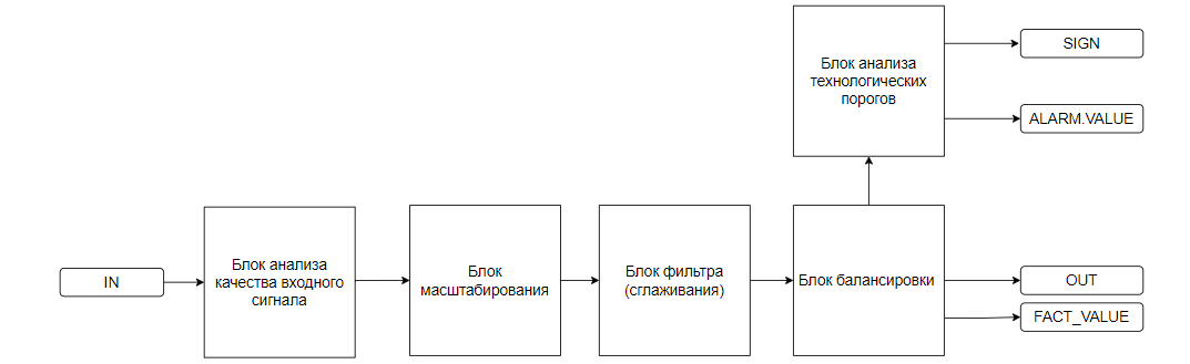

Штатный режим
Блок анализа качества входного сигнала
В данном блоке анализируются ошибки модуля и канала и формируется качество выходного сигнала.
Блок масштабирования
Подробно принцип работы масштабирования приведен в описании функционального блока SCALE_AI.
Если масштабирование сигнала отключено SCALE_EN = FALSE, то на выход OUT транслируется значение входа IN.
Блок фильтра (сглаживания)
Сглаживание аналогового сигнала осуществляется с помощью LAG-фильтра.
Время постоянной времени фильтра TF задается в настройках датчика.
Блок балансировки
Динамическая балансировка включается при переходе из ручного режима в штатный.
Если задана конечная скорость балансировки TEMP, то скорость изменения сигнала OUT ограничивается заданным значением:
OUT.VALUE = OUT_1.VALUE ± T0 ∙ TEMP,
где OUT_1.VALUE – значение выходного сигнала на предыдущем такте,
T0 - время цикла задачи ПЛК.
Знак приращения зависит от направления динамической балансировки:
если сигнал увеличивался, то BALANCE.UP = TRUE, знак приращения положительный;
если сигнал уменьшался, то BALANCE.DN = TRUE, знак приращения отрицательный;
если сигнал изменяется со скоростью ≤ TEMP, то BALANCE.NO = TRUE.

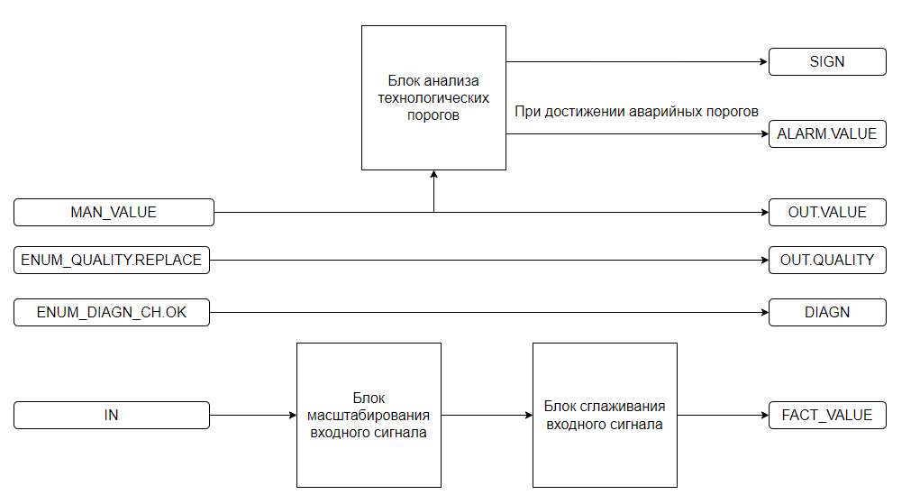

Режим подмены
Для перевода алгоритма в режим подмены необходимо на входе MAN_ON установить значение TRUE.
При этом на выход алгоритма транслируется значение MAN_VALUE, и качество выходного сигнала устанавливается в значение REPLACE. В режиме имитации продолжают формироваться сигнализация и признак аварийной ситуации.
При переходе в режим подмены имитационное значение MAN_VALUE приравнивается к значению выходного сигнала VALUE для обеспечения безударности.
