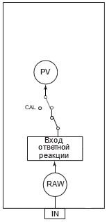

Вход ответного сигнала
Сигнал концевого выключателя, указывающий на состояние открытия/закрытия клапана, вводится с клеммы входа ответа для формирования входного значения ответа (PV). Входной сигнал ответа преобразуется во входное значение ответа (PV) внутри блока. Это значение входа ответа зависит от направления ввода ответа и состояния входа от концевого выключателя клапана. В таблице ниже перечислены входные значения ответа.

Необработанные данные
Состояние сигнала ответа будет сохранено в необработанном сигнале ответа (RAW) помимо входного значения ответа (PV). Даже если функция ввода ответа не работает, необработанные данные ответа (RAW) будут следовать за фактическим сигналом ответа. В таблице ниже перечислены значения необработанных данных.

Калибровка
Функция калибровки позволяет вручную настраивать входной сигнал. Функция калибровки активируется, когда состояние данных входного значения ответа (PV) становится калибровкой (CALIBR). Это состояние называется статусом калибровки.  Активация режима осуществляется при нажатии на кнопку "Калибровка" в окне параметров блока на АРМ оператора, после чего происходит удержание предыдущего значения переменной процесса PV и изменение состояния данных переменной процесса PV на NEFV (калибровка активирована, но значение не задано). При вводе нового значения переменной процесса PV ее состояние данных изменяется на CALIBR (калибровка).
