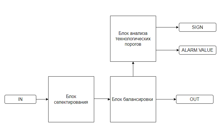

5.2.3.2.2.1. Алгоритм
Алгоритм служит для реализации дублированных и троированных аналоговых датчиков и позволяет:
рассчитывать медианное или среднее арифметическое значение выходного сигнала;
выполнять автоматическую переконфигурацию алгоритма в зависимости от качества и значения входных сигналов;
вводить имитационное значение;
формировать сигнализацию в случае недопустимой разницы входных сигналов, а также при выходе параметра за пределы допустимых уставок;
выводить сигналы из резервирования;
ограничивать скорость изменения выходного сигнала.

Штатный режим
Блок селектирования
Можно условно выделить три пары сравниваемых сигналов.

Блок балансировки
Динамическая балансировка включается изменении значения текущей кратности резервирования CNT.
Если задана конечная скорость балансировки TEMP, то скорость изменения сигнала OUT ограничивается заданным значением:

Блок анализа технологических порогов
Если сигнализация выключена (SIGN_OFF = TRUE), то SIGN = OFF.
Если сигнализация включена (SIGN_OFF = FALSE), то алгоритм осуществляет проверку значения выходного сигнала OUT на предупредительные и аварийные пороги, которые задаются в настройках датчика.
