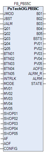

5.5.2.2.6.2.1.1. Алгоритм
Расширенный блок переключения на 5 кнопок (PBS) — это экранный блок последовательности, который удерживает данные состояния пяти кнопочных переключателей и меняет индикацию на панели экранного блока в соответствии с состоянием каждого кнопочного переключателя.

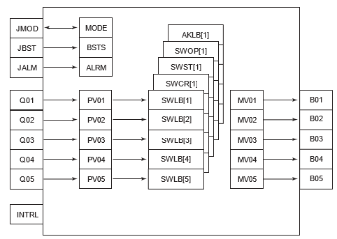

Функциональная блок-схема:
Методы доступа к входам/выходам и адресаты соединения входов/выходов расширенного блока переключения на 5 кнопок (PBS5C):

Функция ввода состояния переключателя
Функция ввода состояния расширенного блока переключения на 5 кнопок (PBS5C) определяет, является ли состояние переключателя (от PV01 до PV05) включенным (TRUE) или выключенным (FALSE) — в соответствии со значениями данных состояния назначенных соединений.
Механизм действия функции ввода состояния переключателя
Расширенный блок переключения на 5 кнопок (PBS5C) запрашивает информацию состояния по назначенным соединениям входов (от Q01 до Q05) в каждом цикле ПЛК. Если запрашиваемое значение состояния равно FALSE, то соответствующее значение PV0X (от PV01 до PV05) становится равным FALSE. Если это значение равно TRUE, то соответствующее значение PV0X (от PV01 до PV05) становится равным TRUE.
Функции кнопочных операций
Функция кнопочных операций расширенного блока переключения на 5 кнопок (PBS5C) меняет значения команды управления (от MV01 до MV05) при выполнении оператором кнопочных операций.
Механизм действия функции кнопочных операций
При выполнении оператором кнопочных операций с помощью экранного блока, или при внешнем задании данных для значений команды управления (от MV01 до MV05), эти значения команды управления (от MV01 до MV05) изменяются. Как изменяется каждое значение — зависит от установки кнопочных операций.
Если значение какой-либо управляющей команды (от MV01 до MV05) изменяется, измененное значение (от MV01 до MV05) устанавливается по назначенным соединениям соответствующих выходов (от В01 до В05).

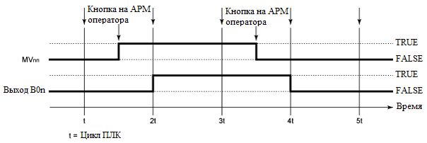

Механизм работы кнопки переключающего действия (ALTERN)
При выполнении кнопочной операции значение команды управления (MVnn) меняется на FALSE, если оно было ранее TRUE, и на TRUE, если оно было ранее FALSE. На рисунке ниже показана зависимость между значением команды управления (MVnn) и значением выхода (B0n) при выполнении кнопочной операции.
