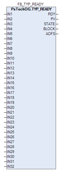

5.5.2.3.7.2.1. Алгоритм
Блок выполняет функцию сумматора условий готовности от внешней логики и функцию формирования выхода готовности RDY механизма.
Каждый вход блока может иметь одно из двух следующих состояний: ГОТОВНОСТЬ (IN = TRUE) или ОТСУТСТВИЕ ГОТОВНОСТИ (IN = FALSE).
Блок переходит в состояние отсутствия готовности (выход RDY = FALSE), если по меньшей мере один из входов имеет состояние ОТСУТСТВИЕ ГОТОВНОСТИ (IN = FALSE). После перехода всех входов в состояние ГОТОВНОСТЬ блок переходит в состояние готовности (выход RDY = TRUE).
Вход/Выход
Метод доступа
к входам/выходам
Адресат соединения
Каналы модулей
ввода/вывода ПЛК
Переменные
внешней логики
IN1..IN32
Вход 1..32 готовности
Запись
x
x
RDY
Выход индикатора готовности
Чтение
x
x
x: соединение разрешено
-: соединение запрещено
