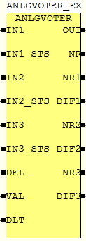

5.6.3.6. ANLGVOTER | СХЕМА ГОЛОСОВАНИЯ 2oo3 ДЛЯ АНАЛОГОВЫХ ВХОДОВ
Функциональный блок ANLGVOTER представляет собой схему голосования для трех аналоговых входов. Он принимает три входных значения с состоянием данных и определяет выходное значение как среднее значение этих входных значений, используя метод голосования 2oo3 (два из трех). Используя данный функциональный блок можно обнаружить не только неисправность входных каналов модуля, но и ошибки входного значения.

Входные параметры
Входные параметры
Тип данных
IN1
REAL
Входное значение 1
IN1_STS
BOOL
Статус достоверности канала 1:
TRUE: данные достоверны
FALSE: данные не достоверны
IN2
REAL
Входное значение 2
IN2_STS
BOOL
Статус достоверности канала 2:
IN3
REAL
Входное значение 3
IN3_STS
BOOL
Статус достоверности канала 3:
DEL
REAL
Допустимый диапазон. Допустимое отклонение между входным и средним значениями (DEL > 0).
VAL
REAL
Безопасное значение выхода. Выходное значение, когда входное значение является ошибочным.
DLT
TIME
Допустимое время. Допустимое время ожидания, в течение которого разница между входными значениями окажется вне допустимого диапазона DEL.
Выходные параметры
Выходные параметры
Тип данных
OUT
REAL
Выходное значение (значение, выбранное по мажоритарной выборке 2oo3)
NR
BOOL
Статус достоверности данных выходного значения:
TRUE: нормальное значение
FALSE: безопасное состояние
NR1
BOOL
Статус достоверности данных канала 1:
FALSE: данные имеют состояние BAD или разница между выходным значением и входным значением 1 больше чем допустимый диапазон
DIF1
REAL
Разница между выходным значением (OUT) и входным значением 1 (IN1)
NR2
BOOL
Статус достоверности данных канала 2:
FALSE: данные имеют состояние BAD или разница между выходным значением и входным значением 2 больше чем допустимый диапазон
DIF2
REAL
Разница между выходным значением (OUT) и входным значением 2 (IN2)
NR3
BOOL
Статус достоверности данных канала 3:
FALSE: данные имеют состояние BAD или разница между выходным значением и входным значением 3 больше чем допустимый диапазон
DIF3
REAL
Разница между выходным значением (OUT) и входным значением 3 (IN3)
Взаимосвязь между входами и выходами
