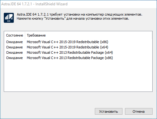

2. Для работы Astra.IDE могут потребоваться дополнительные программные компоненты. Если они отсутствуют на компьютере, программа-установщик предложит их установить. Нажмите кнопку "Установить".

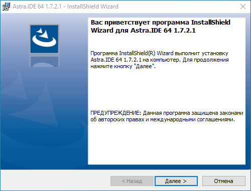

3. Дождитесь окончания установки дополнительных элементов. Откроется основное окно программы-установщика. Нажмите кнопку "Далее".

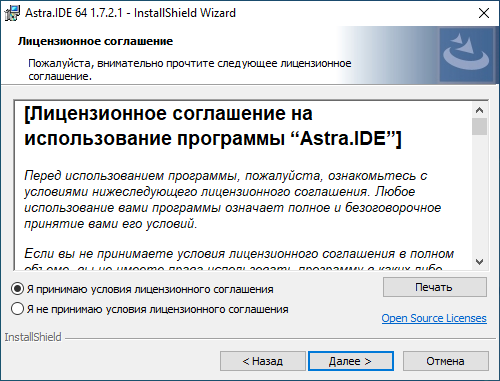

4. Внимательно ознакомьтесь с лицензионным соглашением. Для получения печатной копии соглашения предусмотрена кнопка "Печать", нажав которую вы перейдете к настройкам принтера и параметров печати, и сможете распечатать документ. Установите флаг "Я принимаю условия лицензионного соглашения" и нажмите кнопку "Далее".

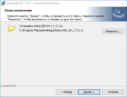

5. Выберите каталог установки программы и нажмите кнопку "Далее".
Рекомендуется оставить каталог по умолчанию.

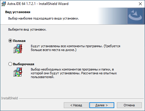

6. Выберите вид установки "Полная" и нажмите кнопку "Далее".

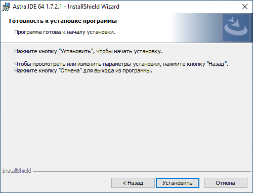

7.  Подтвердите установку, нажав кнопку "Установить".

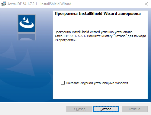

8. Установка может занять несколько минут. Дождитесь окончания установки и нажмите кнопку "Готово".
После завершения установки программы будет создан ярлык на рабочем столе.

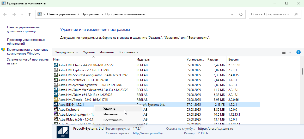

Удаление
Чтобы удалить программный компонент, выполните следующий действия:
1. Перейдите в "Программы и компоненты", выберите в контекстном меню программного компонента команду "Удалить".
2. Дождитесь окончания удаления программного компонента.
