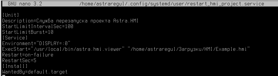

3. В созданной каталоге необходимо создать файл с произвольным именем, например "restart_hmi_project.service". Для этого выполните команду:
nano ~/.config/systemd/user/restart_hmi_project.service
4. В созданный файл необходимо добавить следующее содержимое:
[Unit]
Description=<указать комментарий>
StartLimitIntervalSec=100
StartLimitBurst=10
[Service]
Environment="DISPLAY=<указать значение>"
ExecStart="/usr/local/bin/astra.hmi.viewer" "<путь до проекта hmi>"
Restart=on-failure
RestartSec=5
[Install]
WantedBy=default.target
Где:
Description - описание предназначения службы.
StartLimitIntervalSec - ограничивает время попыток перезапуска сервиса.
StartLimitBurst - максимальное количество попыток перезапуска.
Environment - настройка переменных окружения при запуске этого сервиса.
ExecStart - настраиваем полный путь и аргументы команды, которая должна быть выполнена для запуска процесса. В данном случае значением будет команда для запуска проекта из терминала.
RestartSec - указывает время ожидания перед попыткой перезапуска службы, если включен автоматический перезапуск службы.

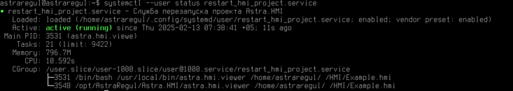

8. Для диагностики ошибок во время создания и запуска файла службы можно использовать команду:
systemctl --user status restart_hmi_project.service
