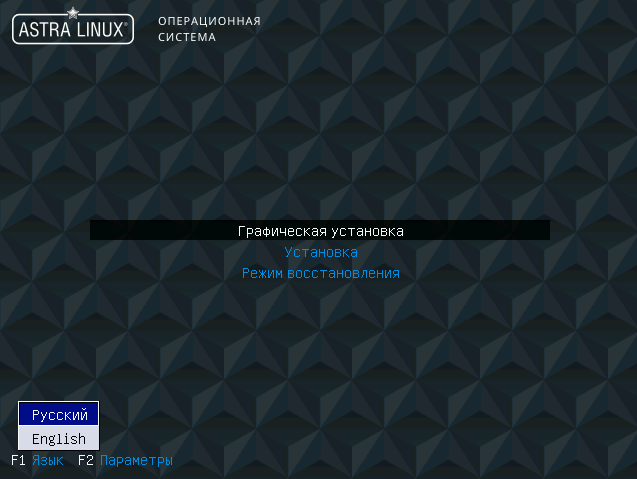

1. После запуска ПК автоматически откроется менеджер установки ОС. Выберите "Графическую установку" и нажмите клавишу "Enter".

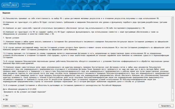

2. Прочитайте лицензионное соглашение, в конце выберите "Да" и нажмите кнопку "Продолжить".

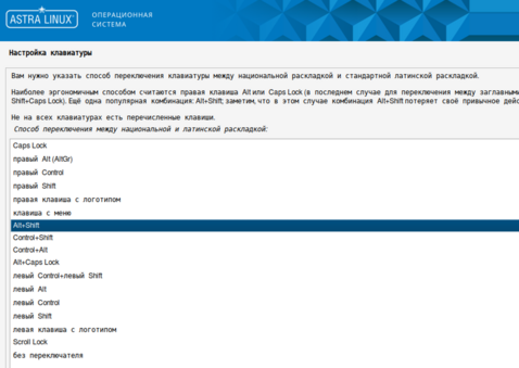

3. Ознакомьтесь с рекомендациями менеджера установки, выберите удобный способ переключения раскладки клавиатуры и нажмите кнопку "Продолжить".

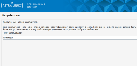

4. В окне "Настройка сети" введите имя компьютера и нажмите кнопку "Продолжить".

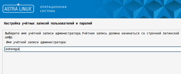

5. В окне "Настройка учетных записей пользователей и паролей" введите имя учетной записи администратора и нажмите кнопку "Продолжить".
Не рекомендуется использовать следующие имена для учетной записи администратора:
root
toor
admin
administrator

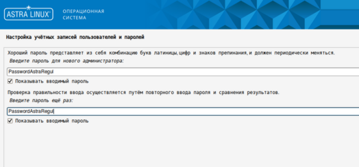

6. Введите пароль, подтвердите его и нажмите кнопку "Продолжить".
По рекомендациям ФСТЭК необходимо использовать пароль длиною не менее 14 символов.

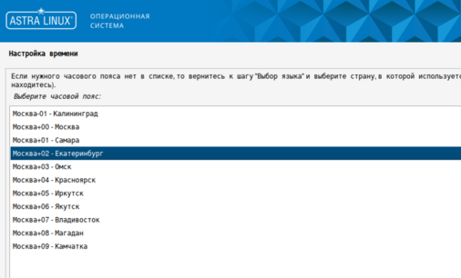

7. Выберите необходимый часовой пояс и нажмите кнопку "Продолжить".

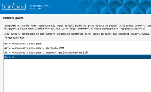

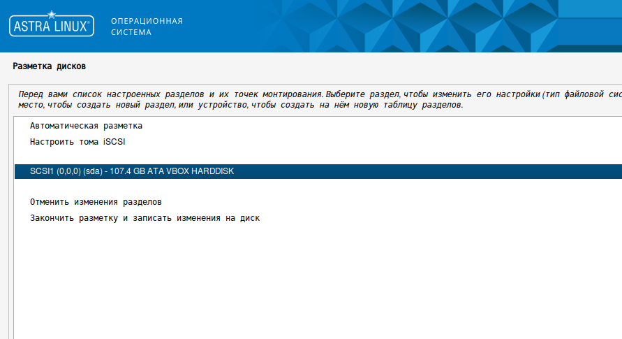

8.  В окне "Разметка дисков" выберите "Вручную" и нажмите кнопку "Продолжить".
9. Выберите диск, на который будет установлена операционная система, и нажмите кнопку "Продолжить".

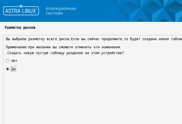

10. Выберите "Да", чтобы создать пустую таблицу разделов на этом устройстве, и нажмите кнопку "Продолжить".

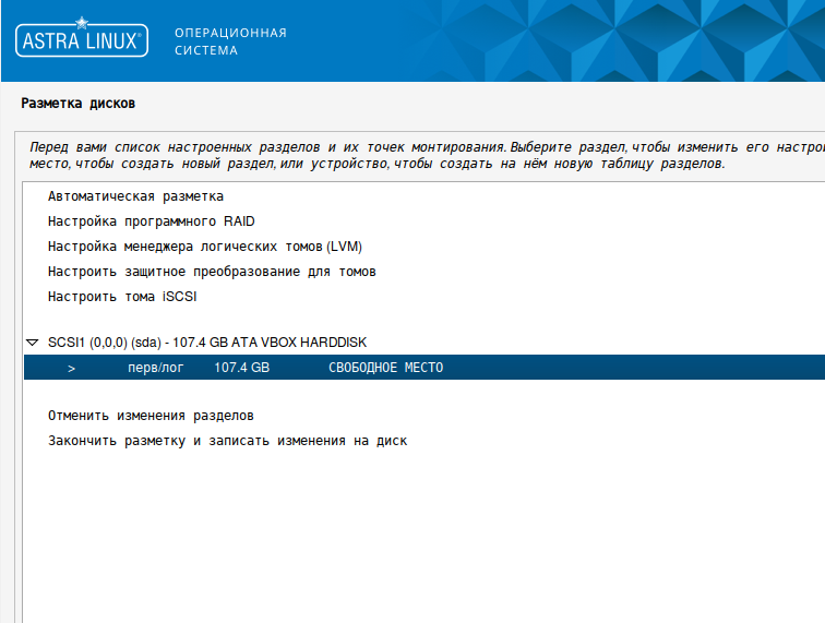

11. Выберите раздел и нажмите кнопку "Продолжить".

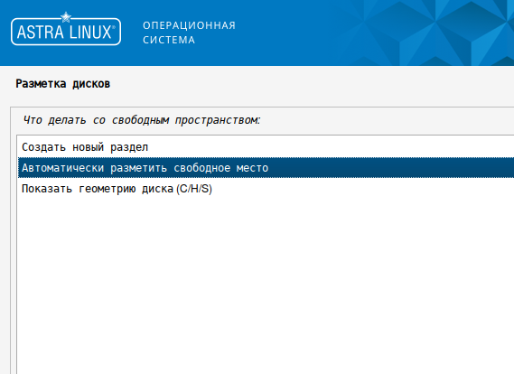

12. Выберите "Автоматически разметить свободное место" и нажмите кнопку "Продолжить".

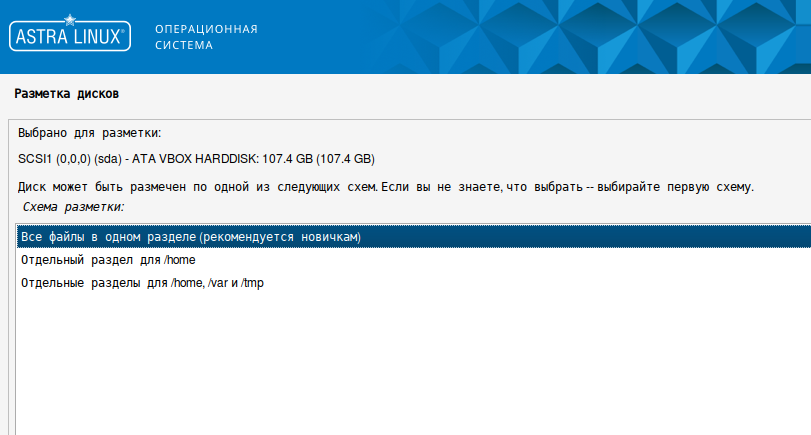

13. Выберите схему разметки диска "Все файлы в одном разделе (рекомендуется новичкам)" и нажмите кнопку "Продолжить".

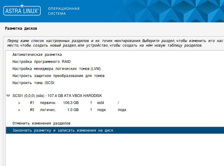

14. Выберите "Закончить разметку и записать изменения на диск" и нажмите кнопку "Продолжить".
Проверьте, чтобы все разделы были на одном диске.

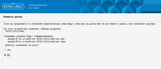

15. Проверьте параметры разметки диска, выберите "Да" и нажмите кнопку "Продолжить".

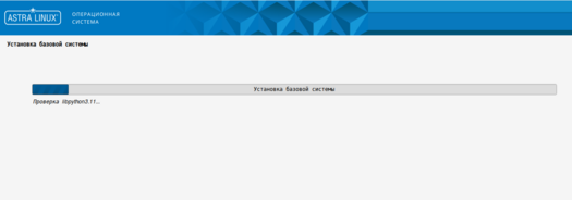

16. После подтверждения автоматически начнется процесс установки базовой системы. Ожидайте окончания данного процесса.

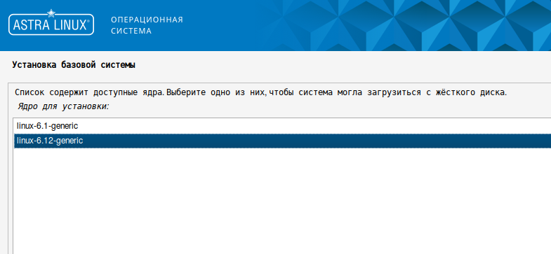

17. Выберите последнюю доступную версию ядра ОС и нажмите кнопку "Продолжить".
Рекомендуется использовать тип ядра Generic.

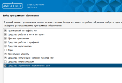

18. Выберите программное обеспечение, которое необходимо установить на ПК и нажмите кнопку "Продолжить".
Необходимо обязательно выбирать следующее ПО:
Графический интерфейс FLY
Средства работы с Интернет
Офисные приложения
Средства работы с графикой
Средства работы с мультимедиа
Консольные утилиты
Средства фильтрации сетевых пакетов UFW
Средства удаленного подключения SSH

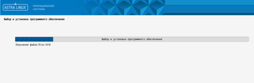

19. Автоматически начнется процесс установки программного обеспечения. Ожидайте окончания данного процесса.

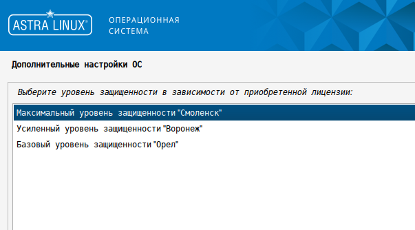

20. Выберите "Максимальный уровень защищенности "Смоленск" и нажмите кнопку "Продолжить".

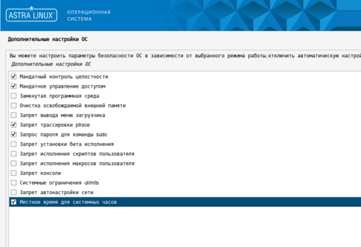

21. Выберите дополнительные настройки ОС,  которое необходимо установить и нажмите кнопку "Продолжить".
Необходимо обязательно выбирать следующие настройки ОС:
Мандатный контроль целостности
Мандатное управление доступом
Запрет трассировки ptrace
Запрос пароля для команды sudo
Местное время для системных часов
Для АРМ инженера следует отключить флаг "Запрет трассировки ptrace".

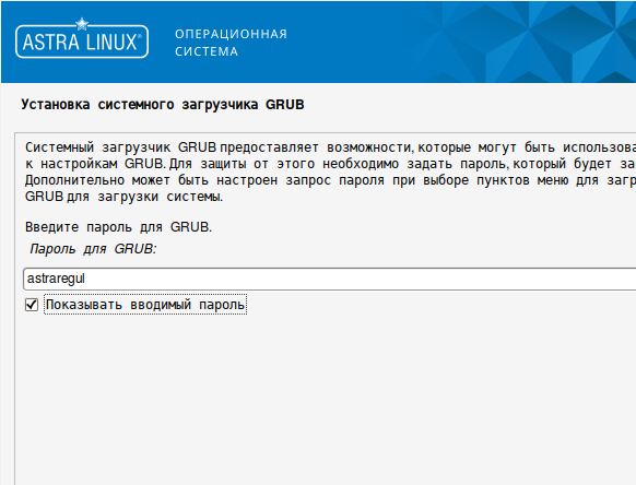

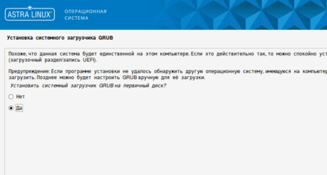

22. Выберите "Да", чтобы установить системный загрузчик GRUB, и нажмите кнопку "Продолжить".
23. Введите пароль для системного загрузчика и нажмите кнопку "Продолжить".
По рекомендациям ФСТЭК необходимо использовать пароль длиною не менее 8 символов.

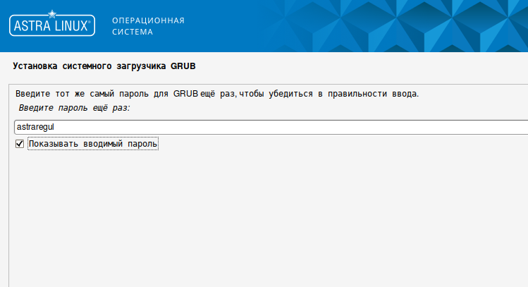

 24. Введите пароль повторно и нажмите кнопку "Продолжить".

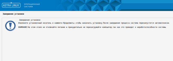

25.  Для правильного завершения установки извлеките из ПК загрузочный Flash-накопитель и нажмите кнопку "Продолжить".

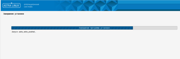

26. Автоматически начнется процесс завершения установки ОС. Ожидайте окончания данного процесса. После завершения установки ПК перезагрузится.

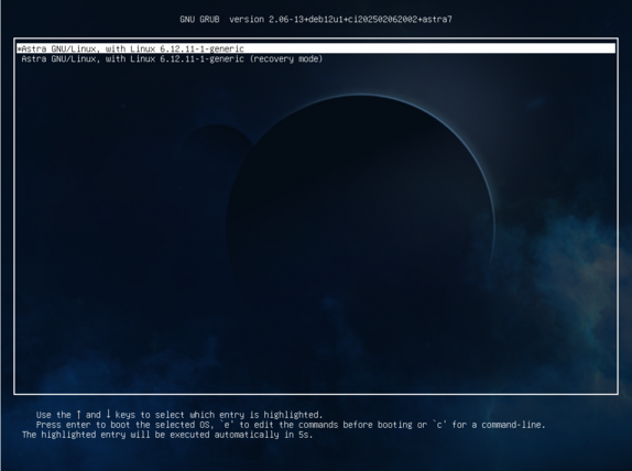

27. После запуска ПК выберите "AstraLinux GNU/Linux, with Linux 6.12.11-1-generic" и нажмите клавишу "Enter".

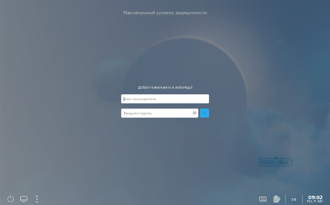

28. Для входа в систему введите логин/пароль пользователя и нажмите кнопку "Войти".

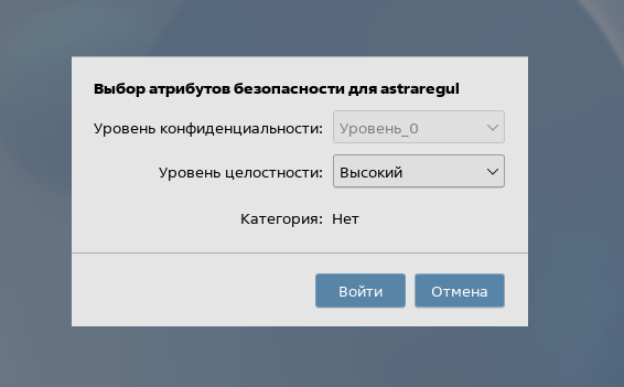

29. Выберите в выпадающем списке "Уровень целостности" - "Высокий" и нажмите кнопку "Войти".

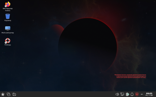

30. Откроется рабочий стол пользователя.
